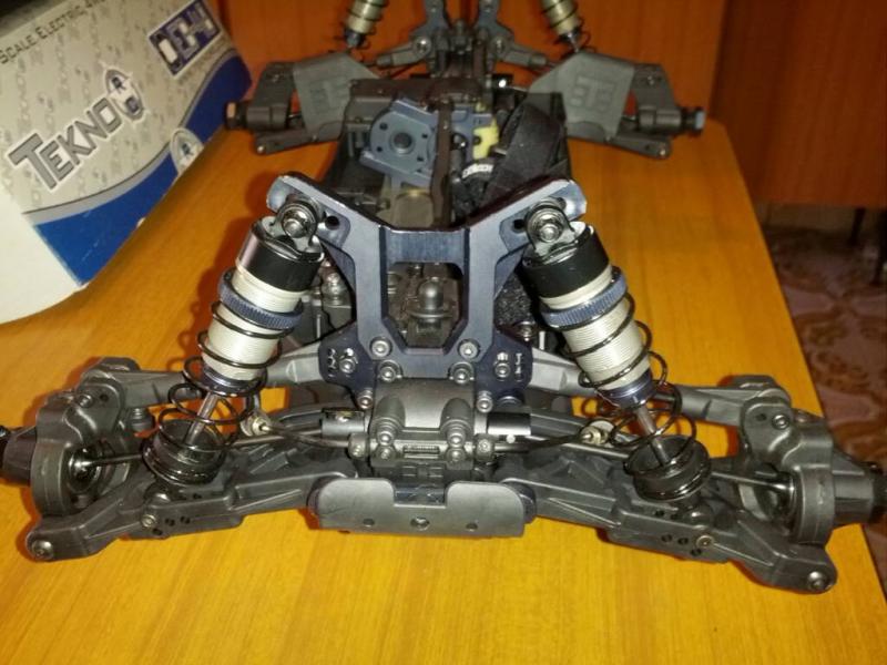

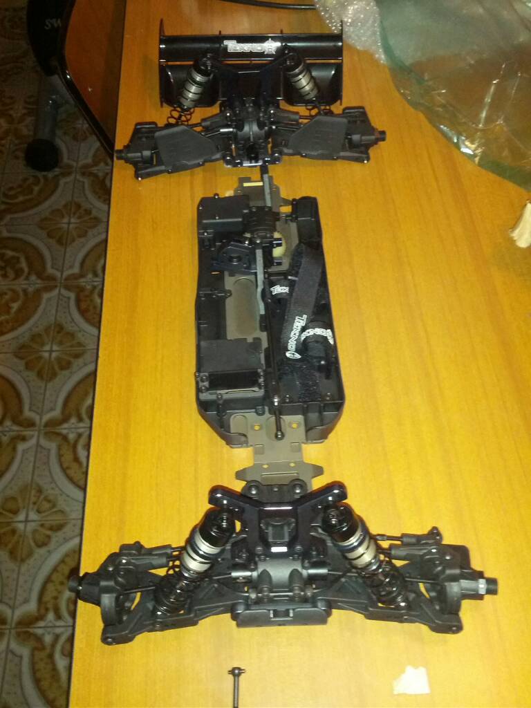

Una precisazione:la macchina è nuova,solo montata dal precedente propritario e spedita in tre parti,quindi non avrò il piacere di assemblarmela da me...Un po di foto...

Comunque la sensazione è di robustezza,le plastiche mi paiono ottime (anche al tatto) ma la cosa che colpisce di più è la "snellezza"del telaio...

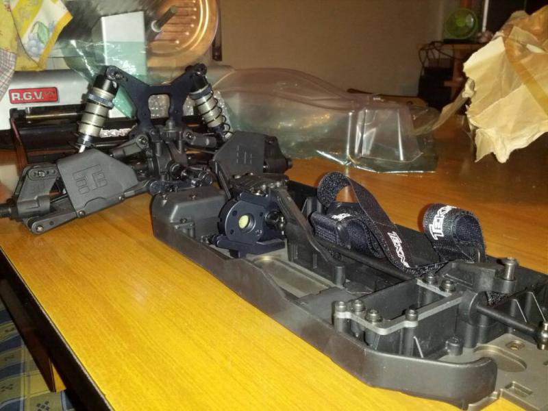

Cominciato a montare l'elettronica mi sono reso conto della compattezza dell'insieme...però nonostante lo spazio non abbondi,si nota la cura con cui è stato pensato ogni minimo "pertugio" dove far passare i cablaggi.
Dal servo all'esc tutto è pensato per avere un layout il piu pulito possibile.
La cosa bella è singolare è che se si toglie il fianco sx (guardando dal davanti) vien giù tutta l'elettronica (esc ,servo e ricevente) motore escluso,smontando l'altro vien giù la lipo e l'eventuale servo per il freno...
Nota negativa le lipo:il vano è abbastanza spazioso,e in teoria le mie Zippy ci starebbero,purtroppo l'uscita cavi laterale della lipo "cozza" contro il supporto del differenziale centrale... in pratica la "snellezza" del telaio la si paga dovendo montare lipo "preferibilmente" hardcase,oppure mettendole di taglio...vedremo.
