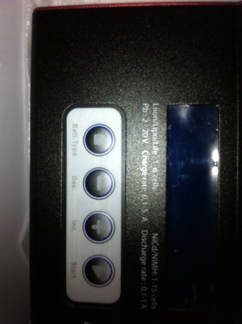

Faustoavel: una cella a 3.79 e una a 3.80, non riesco a capire come mai c'è quella piccolissima differenza fra l'una e l'altra!
One road: io non ho il tasto ok sul carichino turnigy nanotech 2s-imageuploadedbytapatalk1357984385.553876.jpg mi fa vedere il voltaggio premendo inc. una volta terminata la carica, ma non trovo (penso non ci sia) nessuna funzione che mi permetta di vedere la percentuale di carica senza avviare un programma di ricarica vero e proprio!
One road: io non ho il tasto ok sul carichino Allegato 161105 mi fa vedere il voltaggio premendo inc. una volta terminata la carica, ma non trovo (penso non ci sia) nessuna funzione che mi permetta di vedere la percentuale di carica senza avviare un programma di ricarica vero e proprio!
Il gap che hai è normale tra le celle, non saranno quasi mai identiche, il gap non deve mai superare l'indice di 0,1
Normalmente una lipo carica al 60-70% a un valore in volt per cella di 3,78-3,92
E' strano che tu al 30% abbia quei valori, dovresti come detto provare a strorare un'altra lipo e se i valori sono sempre gli stessi, provare a collegarle ad un altro caricabatterie e vedere se i valori di volt e % di carica coincidono con il tuo.

Provale su un altro caricabatteria. Se il valore è il medesimo, vedi se puoi aggiornare il software del carichino, se i valori sono gli stessi manda una email al produttore e chiedere normalmente con la funzione storage la % di storaggio.

intendevo il tasto start..quello con la freccetta
