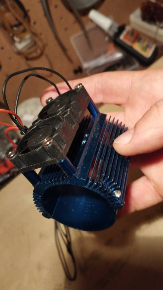

Ciao ragazzi sto ultimando il montaggio della mia HB GT8-E e ho una domanda per voi: che ventola ci posso mettere al motore vista la presenza delle staffe che lo bloccano? Negli altri mezzi uso dei dissipatori che si agganciando nel motore ad incastro da sopra ma qui non lo posso fare. In alternativa Ho un dissipatore come quello BLU in foto... Ho scritto qui perchè non trovo la categoria 1/8 GT. Grazie, Giacca.Quale ventola su motore HB GT8-E?-img-20230108-wa0007.jpgQuale ventola su motore HB GT8-E?-img_20221218_115722.jpgQuale ventola su motore HB GT8-E?-img_20221218_123209_684.jpgQuale ventola su motore HB GT8-E?-img_20221218_123209_707.jpgQuale ventola su motore HB GT8-E?-img-20221231-wa0042.jpgQuale ventola su motore HB GT8-E?-img_20221218_123209_777.jpg

Quella che vuoi
Se la fissi con una vite anche una 30x30 classica che si usa anche sulle 1/10
Anche se io ci proverei a mettere una 40x40 un po' più grande e più in linea con le misure di un motore da 1/8 ..
Ovviamente prima di metterla controlla le temperature del motore

Ok Litto grazie mille! Parto con un pignone con 17 denti, il motore è 2500 KV. Non vedo l'ora di provarla nella pista di Riccione! Giacca.

È un motore piuttosto chiuso. Ti consiglio un bel paio di ventoloni da 40mm ad alti giri.
Al momento fa fresco quindi non dovresti avere problemi ma.vedrai che al comparire dei primi caldi le temperature schizzeranno su quindi ti conviene partire già prevenuto.
Quando avevo il gt a batteria singola avevo preso delle ventole che reggevano fino a 18v e le collegavo direttamente alla batteria.

Ma per la mia HB e819rs buggy quante e quale tipo di ventola sarebbe da utilizzare? Con una 40x40 i supporti del motore "bloccano" il flusso d'aria...
Ho trovato della 6mik già tutto il sistema, che è 30x30, che ne pensate?
Altra domanda, magari stupida, cosa succede al motore se con le temperature di questi giorni si collega la ventola? Troppo raffreddato fa male al motore?

Non c’è un minimo di temperatura
Però in off non la metterei
Troppi detriti che possono entrare e romperla
Una 40x40 va bene tanto i supporti sono uguali tra grande e buggy

Anche non avendo idea del rapporto interno della HB, ne della corona che usi, ti dico già di portare dietro dei pignoni superiori al 17. Riccione è una pista dal rettilineo principale velocissimo. A naso sei corto. Ma facci sapere come va, magari mi sbaglio.
Se a Ca De Mandorli si fanno circa i 90 e a Fiorano circa 95, bè a Riccione non andrai più piano di sicuro, sempre se hai tutto a posto e sei rapportato giusto ovviamente.
Adesso è fresco, ma abituati a dare un'occhio alle temperature, più quelle dell'esc che quelle del motore, perché di solito l'esc è quello che soffre di più su queste macchine.
Anzi, inizia già a studiare un sistema a doppia ventola, una sopra all'esc e una di fianco.
Via quella di serie che è una cioffeca, puoi montare ad esempio una doppia WTF collegata direttamente alla porta che usi per la program card.
