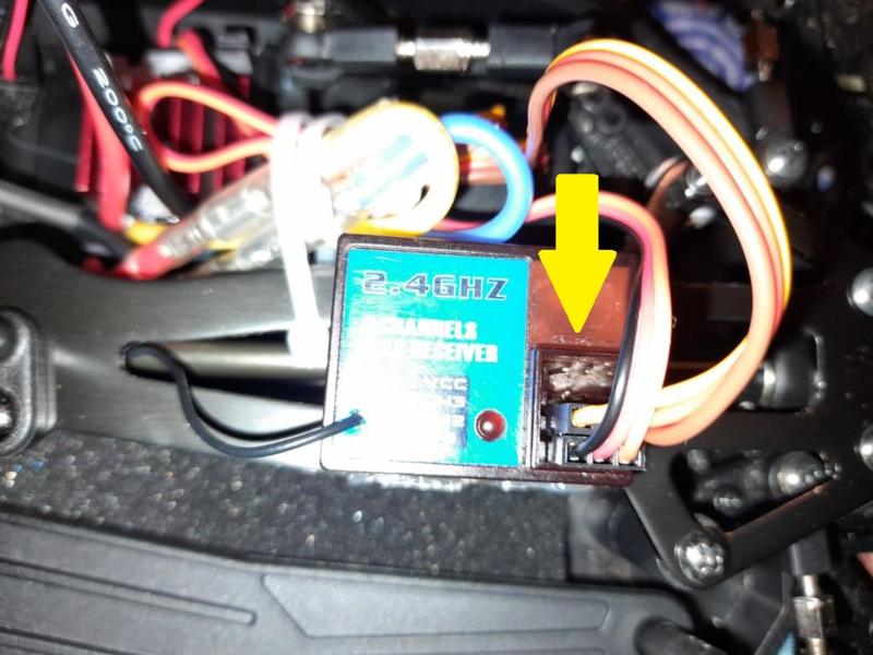

Se la macchina è arrivata come dall'ultima foto postata da mastino, in fabbrica non hanno sbagliato niente... sei tu che hai fatto casino
Poi se guardi bene sulla ricevente c'è anche segnato il verso dei cavi (S+-). Capisco l'inesperienza ma un minimo di attenzione serve sempre in ogni cosa, altrimenti si va avanti a buttare soldi e a dire che i prodotti della ditta X sono difettosi e il negoziante è str@@o che non riconosce danni in garanzia.
Su su, un po' di buona volontà

Giusto! Ma io non ho mai detto assolutamente che i prodotti sono difettosi e tantomeno che il negoziate sia disonesto ci mancherebbe. Pero assicuro che i fili erano così come nella foto quando l ho presa. E sicuramente si avrò fatto casini non lo metto in dubbio.
Inoltre probabilmente c'è scritto la polarità sulla ricevente ma non so dove.è solo inesperienza.
Cmq la cosa importante è che funziona e posso divertirmi ancora. Di nuovo grazie a tutti per i preziosi consigli.

Lightbulb
Originariamente inviata da Fisherma Visualizza il messaggio
Guarda dove indico con la freccia gialla
Certo, l'importante è questo
Il resto delle considerazioni erano generali e ovviamente non riferite direttamente a te. Però se non si parte con il giusto mood si fa presto a scocciarsi...

Grazie non lo sapevo propio e neanche ci avevo fatto caso.
