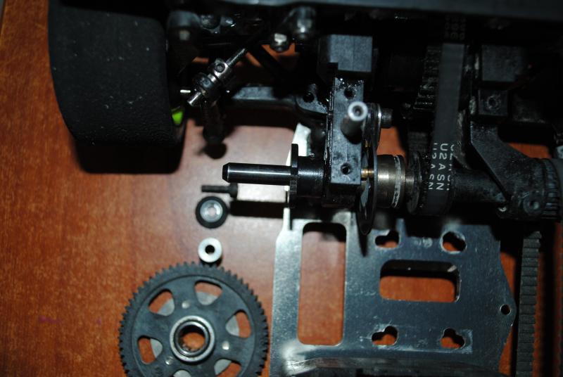

insisto... comincia a realizzare il banchetto, a verificare come modificare il gruppo cambio per farlo diventare monomarcia, a pensare di eliminare il freno... quando sei pronto si può ragionevolmente pensare di spendere soldi.

caspita che incoraggiamento! si in effetti ora stavo un po ragionando su come farla diventare monomarcia, questo credo sia lo scoglio da superare,poi il bachetto motore ed infine l'elettronica..

questo è il problema farla diventare monomarcia
per quanto riguarda il banchetto mo inventerò qualcosa..
ehm... per la Himoto era solo un idea...

Ho questi vecchi blocchetti per fissare il motore in alluminio, l'idea anche se molto spartana è questa, ovviamente da sistemare, però mi risulta difficile capire dove posizionare il blocchetto e dove fissarlo, come mi risulta difficile capire a che altezza fare i fori per far passare il pignone del motore, anche perchè non so la corona dove arriva visto che non trovo il modo di bloccarla sull'asse motore... bel pasticcio è Mastino?
