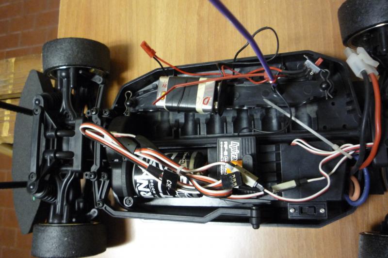

Vale Giugi è un newbie...
posto le foro del modello
info su combo  brushless-p1070995.jpg   info su combo  brushless-p1070996.jpg   info su combo  brushless-p1070997.jpg

Originariamente inviata da Vale Giugi Visualizza il messaggio
vedo che hai sostituito le colonnette...sinceramente io lo ritengo un po' inutile, le colonne originale è vero che non permettono di alzare molto la scocca, ma almeno non sporgono, anzi, sono quasi nascoste...

Originariamente inviata da franci98(2) Visualizza il messaggio
le colonnette originali non mi permettevano di montare la scocca della tamiya skyline,erano troppo basse
rimangono fuori poco cmq
ah allora va bene in effetti non sono altissime le orginale, anche se a me piaceva il fatto che fossero quasi completamente nascoste
bella scocca!
