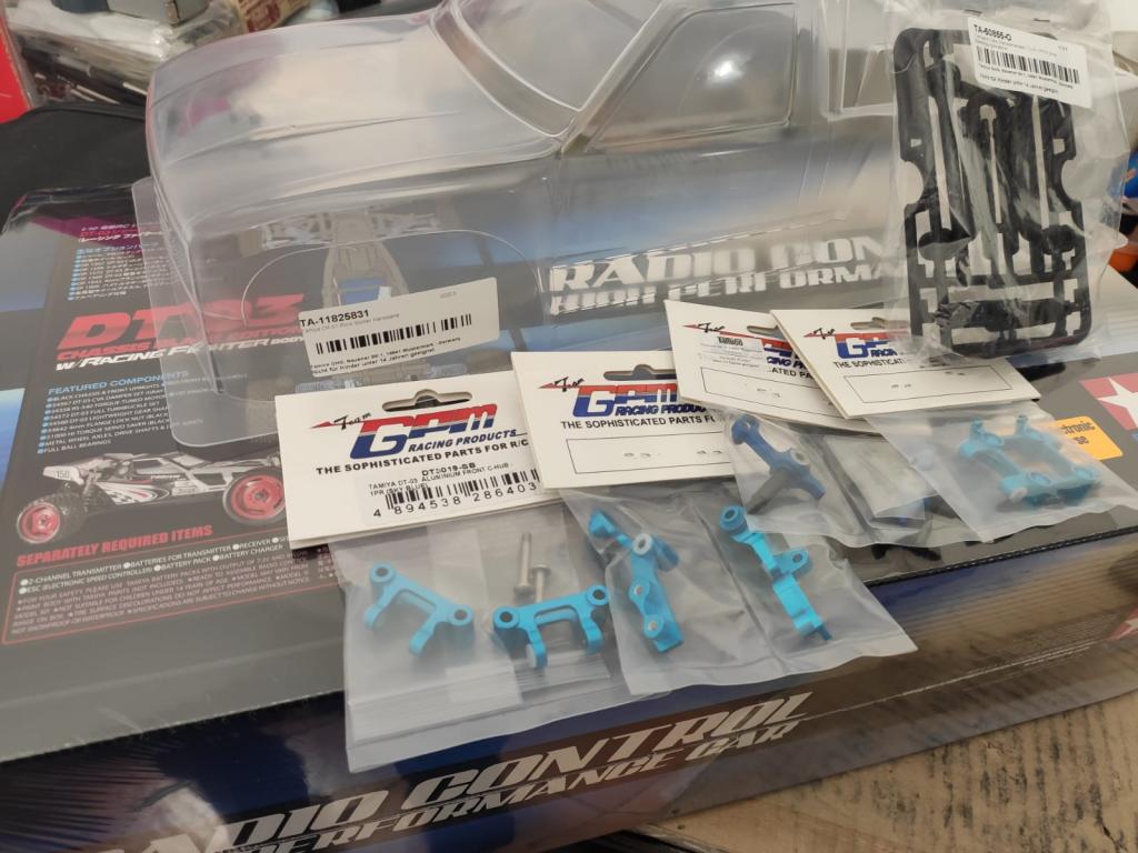

Pacco arrivato martedì ma ritirato solo ieri...

Questa black edition è proprio black, a partire dal telaio che nella versione neo fighter era grigio topo.
