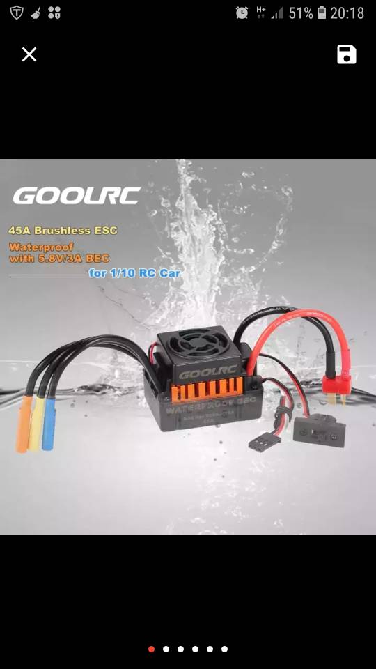

Io come esc ho preso un 60a della goolrc, su aliexpress pagata 17 euri, per ora sta funzionando veramente bene sempre se la mandi a 2s gia a 3s son sicuro che frigge, ma come marca in cina è rinomata molto come marchio

Io maremma .........non capisco perché me le mette sempre due di foto almeno stavolta la messe dritte

Ci sono due versioni 45a e 60a

Perchè ci sono cose che non vengono prodotte in cina?L' elettronica è tutta cinese, e rimarchiata e vale quasi per tutto, non vi illudete.Io cerco qualcosa che duri nel tempo e che abbia un minimo di potenza, per consentirmi il divertimento su tutti i terreni.

Io per ora lo sto usando e funziona benissimo a anche la program card poi sicuramente ci sarà di meglio ma per qualita prezzo è ottimo

Quindi uno di questi motori/regolatori non è detto che facciano correre il modello a 50 Km/h?Non ho capito perchè sostituire trasmittente e ricevente.La nuova elettronica non si autoadatta?

Originariamente inviata da Neofita Visualizza il messaggio
Devi sostituirela trasmittente e prendere una nuova ricevente (di solito vengono vendute insieme) perché il tuo modello una scheda che incorpora sia l'esc sia la ricevente rendendo impossibile l'uso di elettronica standard in quanto quest'ultima richiede componenti separati (trasmittente-ricevente-esc-motore e servo sono tutti pezzi che sostituisci singolarmente e con quelli che vuoi tu)
