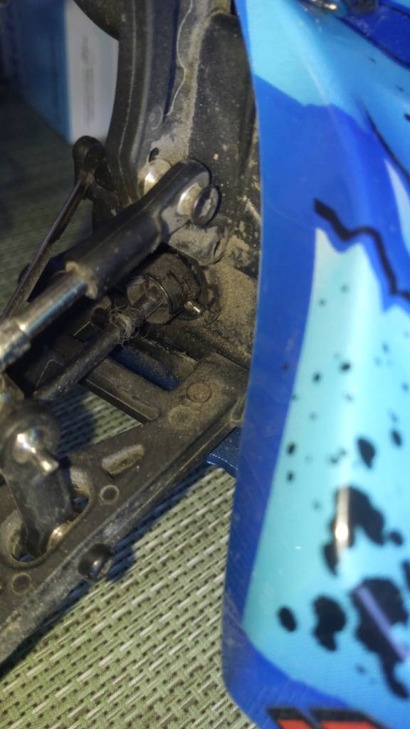

Mi sta uscendo un "pistoncino" dal "braccino" che fa girare la gomma posteriore dx..
(Giuro che imparerò il vocabolario ma ora mi girano tantissimo)
Dite che si risolve? E che posso essere in grado io? Mi presento-img_20180626_183354.jpeg

il pin del dogbone? cacchio quella si che è una rogna, anzi che l'hai visto prima che si sfilasse del tutto!!!
volendo puoi rimetterlo in sede ma durerà da Natale a Santo Stefano, quei pin se escono è perché sono rovinati.
potresti provare a metterci della attack o del frena filetto forte e centrando poi il pin prima che la colla o il frena filetto si asciughi (ma sarebbe solo una soluzione temporanea finché non hai il ricambio e per ricambio intendi l'intero omocinetico anteriore).

Scusate.. Ho chiesto prima ancora d provare.. È stato molto facile dai..
Inviato dal mio nerdphone.
Di certo ordino l intero omocinetico, ma posteriore
