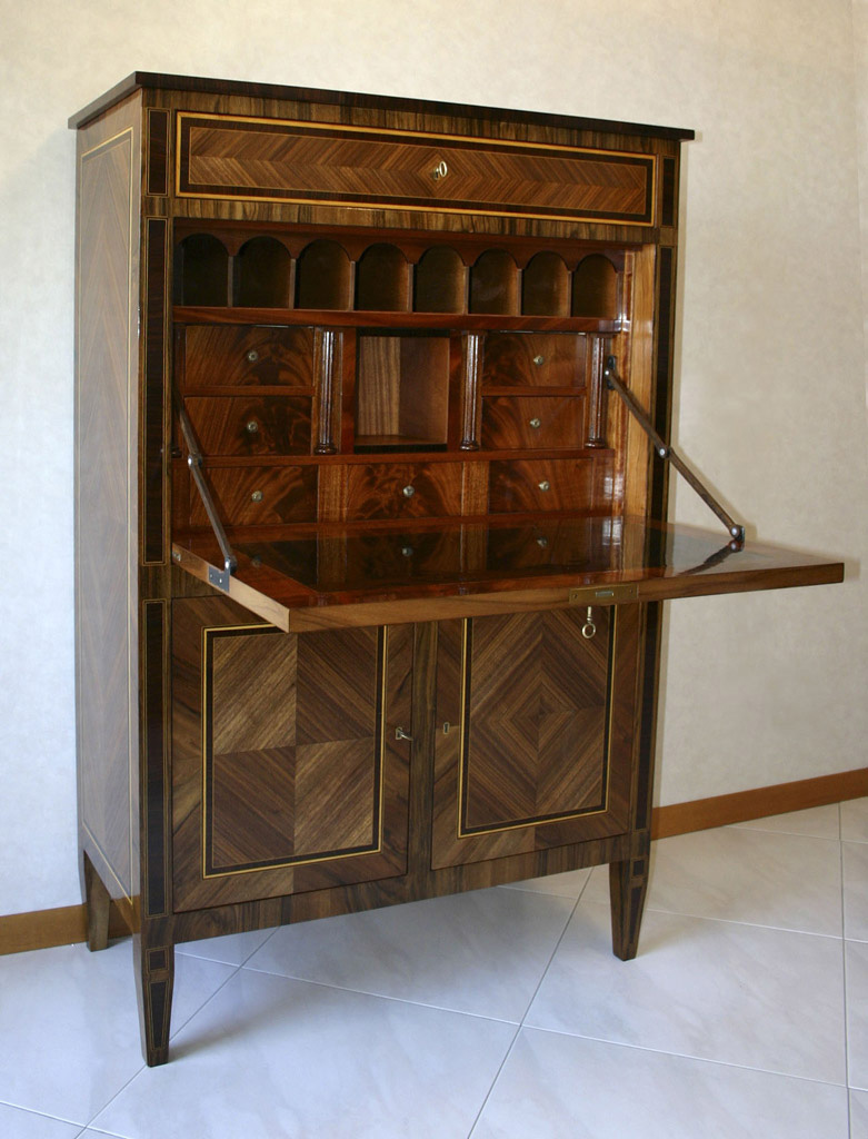

Vi posto qualche mio lavoretto, per conoscerci meglio.
Consiglio Trattamento legno e colla-credenza.jpg   Consiglio Trattamento legno e colla-secretario.jpg
