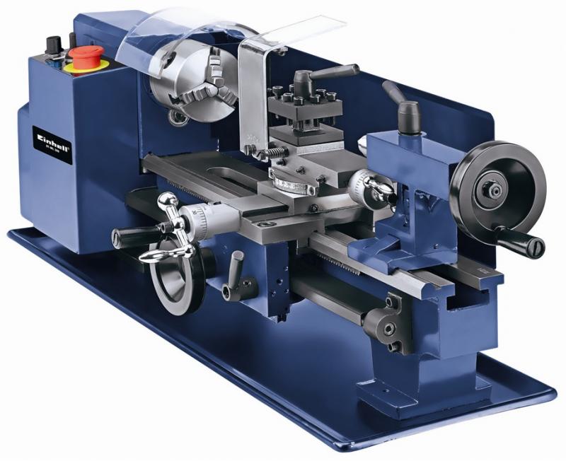

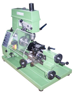

buongiorno .visto che il tema sono i micro torni vorrei porre l'attenzione su questi 2 modelli:il blu quello einhell bt ml 300 (conosciuto anche come sieg c2 cinese e riproposto anche da altre marche con potenze diverse)e il verde combinato tornio fresa at 125 piccolo la meta' del primo anche nel peso. diciamo che sono i piu' economici che abbia trovato non per elevata precisione ma .comodi , specie il combinato, per lo spazio che ho io a disposizione .a voi qualche commento.
tornio elettrico mantua-bae5d214-1f2f-9860-27c1-c512df4074e9.jpg   tornio elettrico mantua-tornio_fresatrice_at125.jpg

L'Einhell (o Valex, o Fervi, o altro ancora) non è affatto una macchina spregevole (al contrario di quello che si può sentire in giro), se il suo utilizzo principale è finalizzato al modellismo navale.Il discorso cambia se si devono eseguire filettature e altre cose ancora con materiali non da modellismo.Ma anche in questo caso, con l'esperienza e la pratica ho visto fare cose anche molto impegnative.
Con l'altro modello, quello con il centro di foratura e fresatura, invece, credo che la lavorazione massima ottenibile consista nel fare le punte alle matite. E sono sempre dell' idea che sia meglio comprare attrezzi indipendenti.Se si cercano le piccole dimensioni e un costo "relativamente" contenuto esistono attualmente due bei modelli:il Jet bd 3 e il nuovissimo proxxon 150.Ovviamente con il limite della distanza tra le punte veramente irrisoria.Quanto sopra,rappresenta comunque solo il mio punto di vista.

ciao gabri un piacere risentirti. si ho visto i modelli che hai citato.e di fatto i 2 modelli da te citati cioe jet , proxoon e anche l'at 150 tra le punte lavorano max 180 mm e hanno il passaggio barra al max 10.5 mm.sono limitati anche nel max diam tornibile e potenza ma questo non sarebbe poi tanto un problema. secondo me il sieg c2 e' quello che meglio puo' andare senza avere 2 metri di tornio.300 fra le punte passaggio barra 20 mm e una discreta potenza di 350 watt. unico svantaggio rispetto gli altri che raddoppia il peso circa 40 kili e la sua misura di 760 mm in lunghezza contro il mezzo metro degli altri.

Come vedi anche questa volta diciamo la stessa cosa.Tranne che per l'ingombro, a dover scegliere una macchina hobbistica (ma neanche tanto,secondo me) non si può non andare sul Sieg. Se la matematica non è una opinione, con uno spazio tra le punte di soli 15 cm (Proxxon FD 150), quando ti trovi a realizzare un cannone da 36 in 1:48, riesci a tornirlo tranquillamente,questo si, ma hai difficoltà a forare la canna con la contropunta.Almeno per quello che sono capace di fare io.Altra cosa è dover scegliere in base allo spazio che si ha a disposizione.Ed allora qualunque modello micro va bene.Anche perchè esistono persone che con qualunque tornio, anche il più impreciso, riescono a fare gli occhi alle pulci.
Mio padre era uno di quelli,ad esempio.Io non ho mai imparato come si deve.
