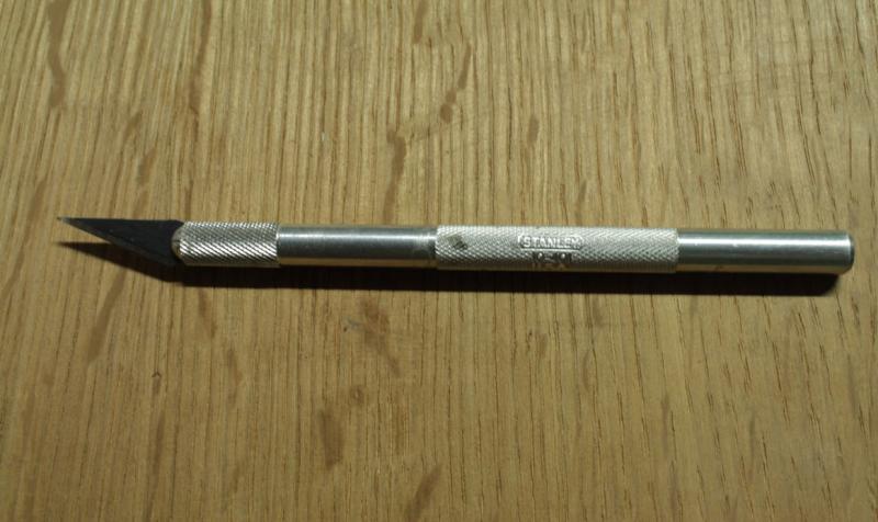

In più recentemente ho acquistato anche un bisturi della Stanley,maneggevole leggero e robusto.. e con lama da brividi!! Taglia i listelli come burro!! Attenzione però è pericoloso..c'ho gia rimesso un brutto taglio al dito indice..ahi ahi!!

D'accordissimo sulle qualità del bisturi (compresi i brutti tagli!). Oltretutto hanno due caratteristiche interessantissime:
1) nelle varie lame da montare si possono trovare anche le minisgorbie da estetista, utilissime per l'intaglio
2) in rete si trovano, dai fornitori per dentisti o estetisti, confezioni da 100 lame a 20/25 euro, vale a dire una fornitura per almeno un annetto di lavoro!

Originariamente inviata da geo Visualizza il messaggio
... nelle varie lame da montare si possono trovare anche le minisgorbie da estetista, utilissime per l'intaglio ...
Che brutto nome!! Sgorbie
Tra l'altro non le ho io nel kit..
Ma come si usano con quella fessura al centro ??

La fessura al centro serve per incastrarle nell'attacco del bisturi. i bisturi chirurgici sono piatti e hanno una specie di sede dove incastrare le lame, invece di un mandrino come quelli delle foto precedenti.
appena trovo una foto la posto
