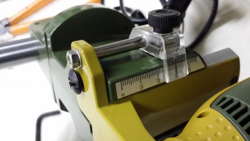

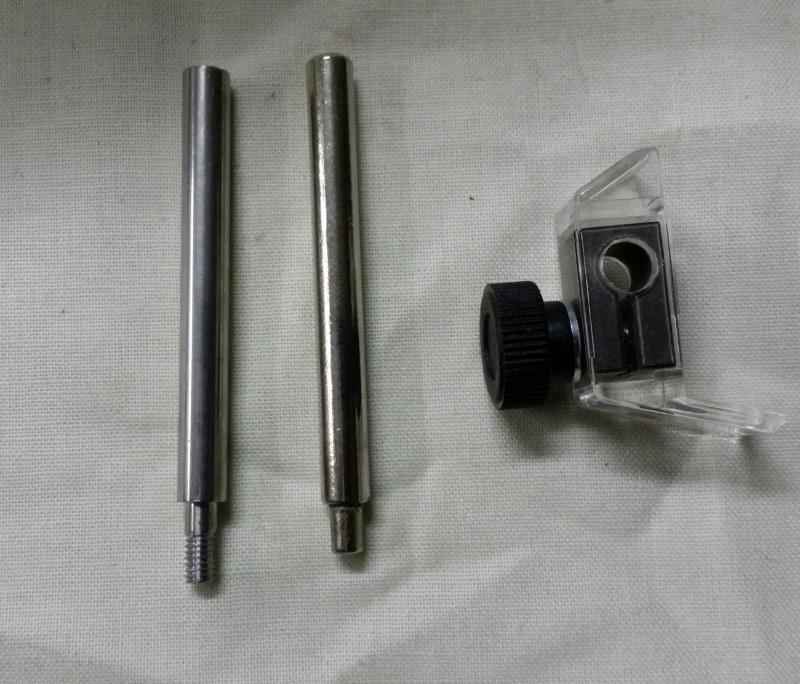

Altra modifica da fare sulla colonna. L'originale prevede un perno conico su un foro cilindrico per il fermo della corsa. Impossibile che stia fermo, e infatti salta sempre via.
Sostituito con un perno filettato.
La serie aumenta Proxxon-20151128_190052-1.jpg   La serie aumenta Proxxon-20151128_190418.jpg

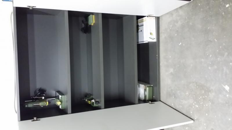

Comunque ho recuperato un armadio dall'ufficio per metterci gli attrezzi da modellismo.
