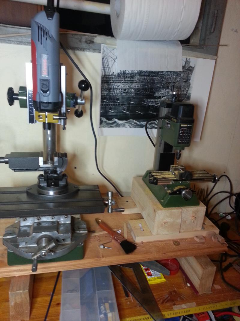

Buonasera,
ho terminato di assemblare ad hoc la fresatrice che mi servirà per lavorare in ammiragliato, che è quello che voglio fare dopo aver terminato il Sovereign,,
ho già la mf 70 , però questa nuova serve per lavori più lunghi e impegnativi , più faticosi per l'attrezzatura insomma,,,ho seguito un pò Tiziano con questo strumento, lui ce l'ha quasi uguale e ci fà un pò tutto , circa il 90% delle cose..
praticamente la colonna è la grande della Proxxon dove ho messo il motore fresatore Kress da 1050watt che può arrivare a 35ooo giri con regolazione continua,una buona tavola a croce di 35x20 cm con i noni regolabili da 0'02mm,
e infine la morsa orientabile sui tre movimenti ,,,,,
adesso cercherò un tornietto da ferro e poi sono a posto,,,,
l'ho già usata un poco anche per prenderci la mano , e mi sembra proprio ok,,
datemi qualche giudizio se volete,,
saluti
Luca
Fresatrice assemblata-20130105_223211.jpg   Fresatrice assemblata-20130105_223222.jpg   Fresatrice assemblata-20130105_223235.jpg

che bella attrezzatura ... ti invidio ...
quanto costa quella morsa orientabile?

Ciao Pier ,La morsa orientabile l'ho fatta arrivare da rcMchines, è costata 139euro se non sbaglio, compresa la spedizione,,,l'ho già fissata alla tavola ed ho iniziato ad usarla, è molto comoda e pratica, una volta presa la mano ci fai un sacco di lavori ,
la tavola a croce è quella di Tiziano , non sò se la vedesti , me l'ha prestata per un pò, lui ne ha comprata una ancora più grande , ,,
me l'ha prestata però gli ho già detto che la comprerò io , quindi praticamente devo solo pagargliela ,hehehe
