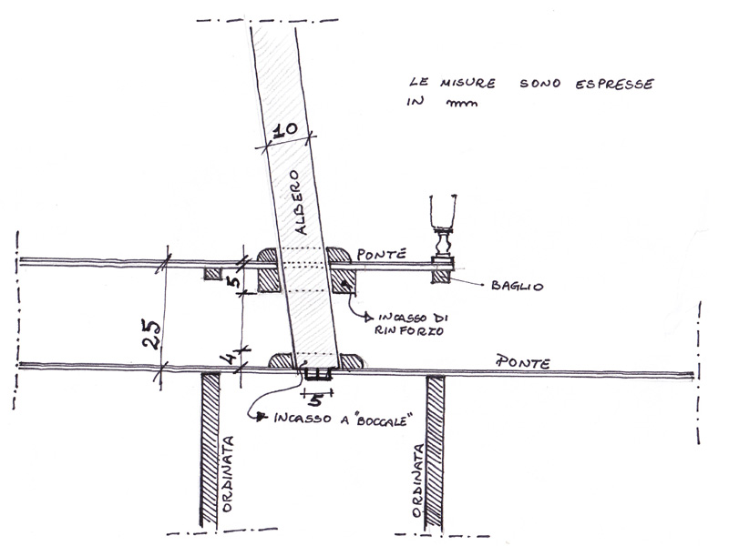

Tuttavia il sig. Corel non è dello stesso avviso! Avrei bisogno di un consiglio
Nella Victory che sto facendo non ci sono incastri nè nella falsachiglia, nè nel ponte di batteria, ma solo nel ponte superiore. Secondo Lui, gli albri (di circa 60 cm) dovrebbero essere passanti nel ponte di coperta e poggiare su quello di batteria (al limite con un po' di colla, che al 100% andrebbe a macchiare i listelli del ponte...)
- Che mi consigliate di fare?
Ho pensato di trapanare il ponte di di batteria in corrispondenza dei fori superiori fino a fare un incasso nella falsachiglia. Non sarà un incastro come quello del Berlin, ma almeno mi può dare un po' di stabilità in più.
- Ma facendo così come faccio a prendere misura perfetta di dove trapanare? (consifderando che il ponte superiore si deve necessariamente montare successivamente)
- Non ci sta il rischio che con una punta da 8/10 mm si sfonda tutto?
Grazie, Alessandro

il rischio + grosso è che lo sfondo di sbieco e dopo l'albero poggi storto..(parlo x errore mio) per non spercare il ponte hai meso in considerazione l'idea di usare una colla di contatto ultratrasparente..la spalmi, togli l'eccesso, aspetti che si aciughi sia sull'incasso che sull'albero lo posizioni giusto e il gioco è fatto, con la minima sporcizia

Ciao, e grazie
Non avevo considerato il caso che l'incasso venisse storto... un motivo in più per non andare con il trapano tipo Jack lo squartatore sul modello!!!
L'idea di una colla di contatto ultra trasparente non l'avevo considerata...
Avevo pensato una punta di ciano sulla base (sul ponte di batteria) e una iniezione di vinilica nel contorno del buco nel ponte superiore. Ma avrei il problema di dover inserire l'albero già correttamente senza poterlo aggiustare a causa della ciano...
Non so se in questo forum non si possono fare nomi... ma tu che colla intendi? Mi puoi dire quache prodotto preciso?

Il tuo problema forse potrebbe risolversi seguendo da vicino i criteri costruttivi reali: ad ogni passaggio attraverso ponti, gli alberi erano sostenuti da strutture di rinforzo in legno e da bagli supplementari.
Se tu metti un primo rinforzo sotto al ponte principale (un blocchetto di legno che poi andrai a forare) ed uno sul ponte sottostante (altro blocchetto di legno sagomato con la forma tipica a quadrato o losanga dell'epoca), già forato, avrai costruito due "boccole" entro le quali il tuo albero troverà adeguata collocazione.
Tieni presente che il secondo foro (quello sul ponte sottostante) non deve essere nè grande quanto l'albero nè circolare: se fai un "quadrato" di 5 millimetri per lato, nel momento stesso in cui costruisci la scassa d'albero, e fai l'incastro dell'albero di 5 millimetri per lato, avrai non solo un appoggio perfetto, ma eviterai anche che l'albero possa torcersi in sede di montaggio: l'incastro ti darà anche l'allineamento di tutto l'albero.
Trink

Caro Trinchetto, quello che dici è come sempre molto interessante!!
Ho fatto un piccolo disegno... quello che suggerisci (che credo possa valere in generale per tutti i modelli, anche per la considerazione di Sebastian Paul) è come sta fatto nello schema? Grazie ciao
