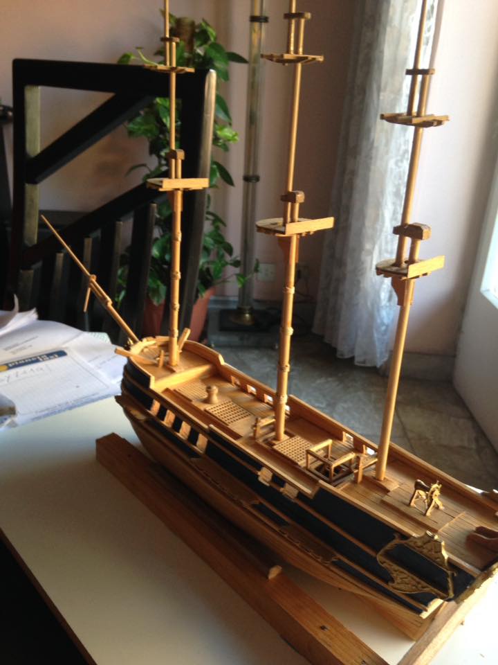

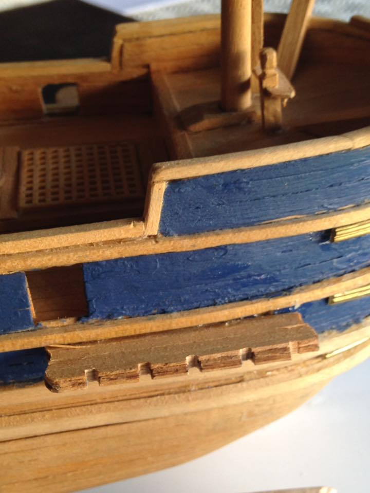

Queste sono le foto della President come l'ho ritrovata dopo averla abbandonata per oltre 15 anni
alcune parti si sono danneggiate e nei particolari si dovrebbe vedere come si vede la polvere che si è accumulata e che piano piano sto cercando di toglierla
Queste foto le ho messe per farvi rendere conto di cosa sto facendo come ho un po' di tempo faccio le foto alle griselle di come le ho fatte e di come mi havete suggerito voi di farle
Grazie del tempo che vi rubo e dei consigli

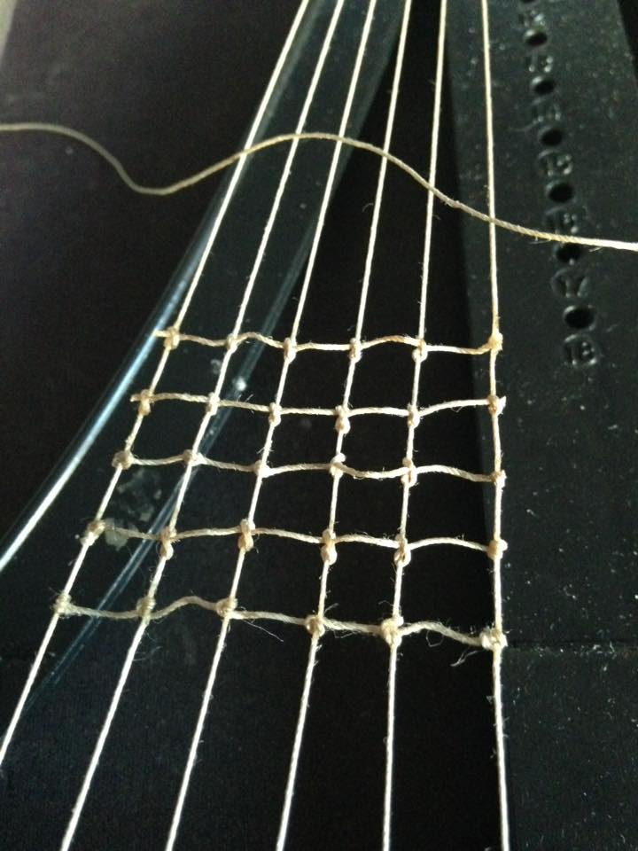

Questo è come mi stanno venendo ma il risultato non mi soddisfa

Ciao, in effetti qualcosa che non va c’è, la sezione del filo che stai usando mi sembra esageratamente grossa, mi pare sia uguale alle sartie....se per le sartie usi uno 0,8 ad esempio le griselle saranno uno 0,20 Max....o giù di lì, così facendo anche gli stroppi verrebbero meglio...in più quando stroppi inizia e finisci sempre allo stesso modo, alcune griselle risultano un po’ in alto, altre un Po in basso e così via, visivamente non vanno bene devono essere tutte allineate nel possibile.....in più quel che ti dicevo di provare.....è di utilizzare colla diluita su tutto....si vede esattamente dove hai messo la colla, più scuro, e dove no, più chiaro...ciao a presto
