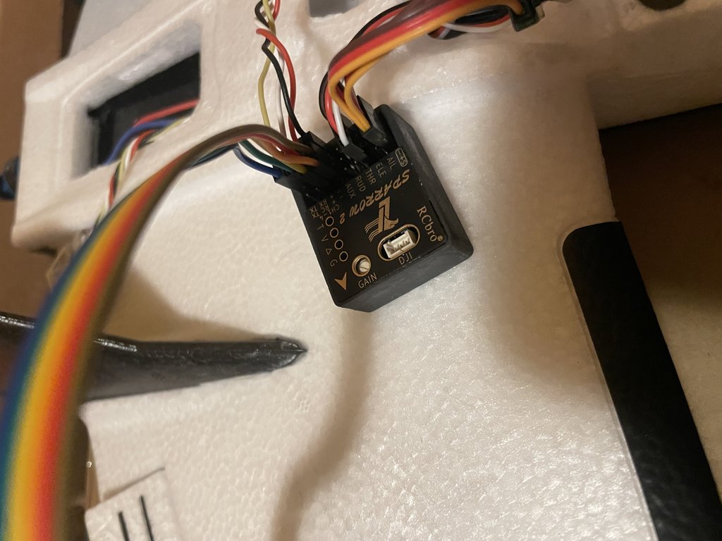

Mi sono iscritto perché volevo realizzare un aereo con motore elettrico , ho un flycontroller Sparrow2
Un radiocomando Taranis Q x7 e una ricevente long range Fm30
Ma non riesco a mettere in comunicazione la ricevente con il radiocomando
Qualcuno può aiutarmi ?

flycontroller Sparrow2 non lo conosco ma non è una ricevente pura. Si usa sui droni e i canali non sono in pwm (ma mi posso sbagliare).

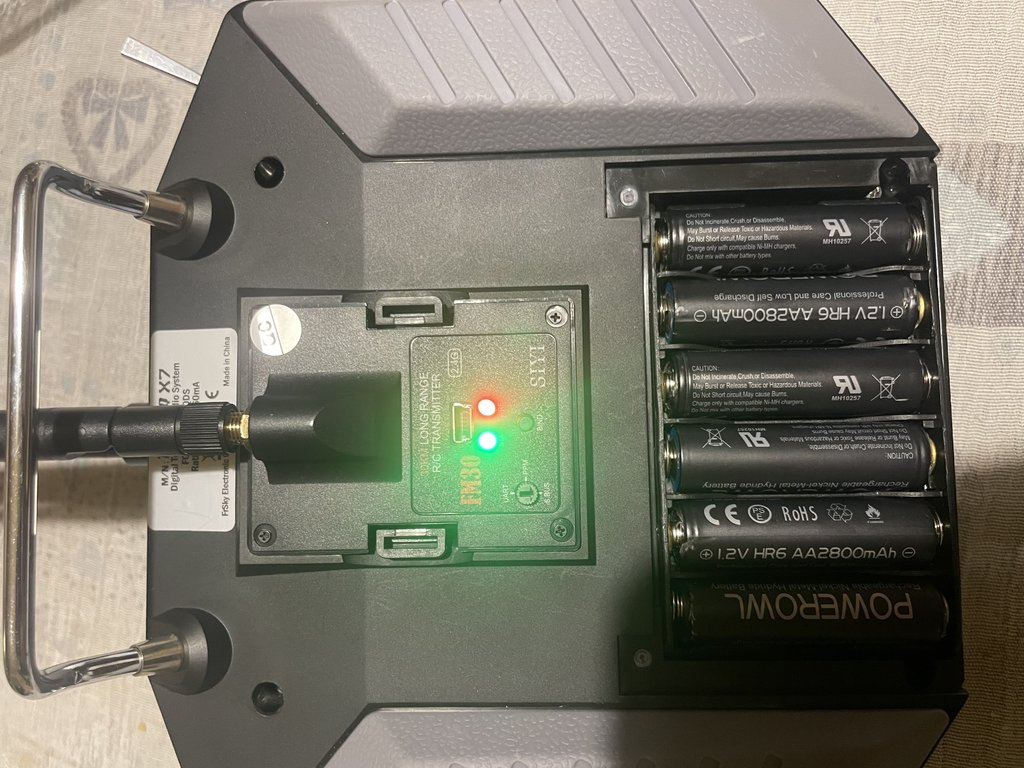

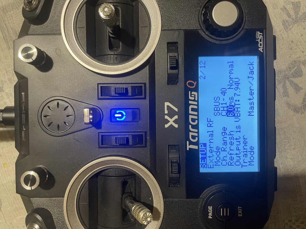

ecco sono riuscito a caricare la foto del radiocomando che mostra SETUP della ricevente esterna configurata e la ricevente .
ho provato seguendo le istruzioni a effettuare il Bind , ma non riesco a collegarla ;
le istruzioni che ho seguito sono quelle ufficiali del modulo radio FTM30
Grazie per la pazienza

Ho visto che hai settato tutto in sbus...
Prova in ppm, dovrebbe andare.

Ciao ho provato impostando PPM
Ho schiacciato il pulsante bim sulla ricevente (quella accorpata al radicocomando) poi ho attaccato e staccato per 3 volte la batteria sull’aereo , ma nulla 🙈

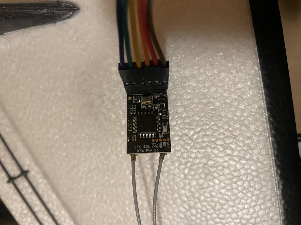

Metti la foto della ricevente perché la cosa mi sembra molto strana....
Di norma è un lavoro da 10 secondi....
Qui c'è qualche settaggio sballato.

Ciao ecco le foto
fammi sapere se vanno bene o se ne servono altre

Funzionano come i moduli elrs con qualche alternativa.
Il bind (spiegato da cani) viene eseguito via wifi....
Quindi con un software sul PC e una connessione wifi.
Sembra che da manuale si possa fare nel modo classico (ricevente alimentata, tieni premuto il tasto bind sulla radio, accendi la radio e dovrebbe collegarsi) ma guardando in giro su internet vedo che non ce la fanno.
Su rcgroups trovi un lunghissimo post, ma vedo che la collegano solo via software.
Ma a te serve solo la trasmissione via ppm.
Quella ricevente nelle foto non vedo i 8 canali....
Mi sa che sto facendo confusione..
