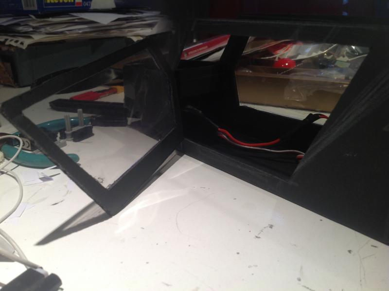

Ieri ho reso trasparenti le porte come sugli ultra leggeri e sinceramente mi piace il fatto che ci sia un po' di luce

Vecchio 16-02-14, 09:49 AM   #17
L'avatar di Toffy98
Registrato dal: Mar 2013
Messaggi: 1,989
Ho persino perso peso, che non fa mai male
Ecco una porta aperta...

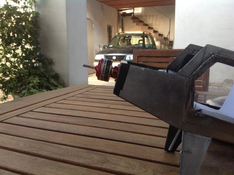

Ben tornati amici del depron
Qualche giorno fa mi è tornata la voglia di finire l'aereo dato che con una semplice saldatura sono riuscito a salvare uno dei servi!
Ormai sta finendo la scuola e dato ciò tutti i miei progetti stanno rallentando per poter permettermi di fare l'ultimo "sprint" nello studio, ma qualche momento di debito relax con io modellismo non me lo toglie nessuno!
Mi sono deciso a trovare un pezzo di balsa e ho costruito il supporto anteriore del motore, ho verniciato tutto l'aereo di argento e ho fissato "temporaneamente" i tiranti di coda
Se vi può piacere ho anche costruito un sedilino di carta per coprire la batteria e aumentare la resa estetica del modello
Tutta la parte inferiore è rimasta nera così che possa distinguerlo per bene in volo, e qualche decorazione gialla come nella coda la farò anche sulle ali e sul "frontale"
Ps. Una piccola preoccupazione... Non è che verniciando il modello l'ho appesantito troppo? ho dato mani leggere per questa paura...

Vecchio 08-05-14, 08:18 PM   #28
L'avatar di Toffy98
Messaggi: 1,989
A proposito, tornando alla discussione con le varie inclinazioni che stavamo trattando prima che il wip si fermasse ( scusatemi ), dite che l'inclunazione del motore rispetto all'aereo vada bene?
Altrimenti metto qualche rondella
E altro fattore... La fusoliera "incompleta" ( senza i pannelli superiori, alcuni particolari, la batteria e i servi ) pesa quasi 150gr... Non sono un po' tantini contando che le ali pesano un bel po'?

Vecchio 09-05-14, 09:24 AM   #29
L'avatar di gnaogab
residenza: Vigevano
Messaggi: 2,881
gnaogab emana un'aura potente attorno a se!gnaogab emana un'aura potente attorno a se!gnaogab emana un'aura potente attorno a se!
Gnao!
Manca un mese alla fine, resisti e poi dacci sotto con il modello.
Per il parafiamma potevi usare tranquillamente il compensato da 5mm.
Ammettendo che con ali e batteria arriverai a 300gr il motore è al limite. Ma d'altra parte non è un modello 3D.
L'inclinazione del motore va bene, ma è una cosa che ti accorgerai al primo volo. Se si impenna a tutto gas aumenti l'inclinazione.
Per colorarlo uso le bombolette spray ad acqua, acquisti circa 20gr.
Metti in previsione di spostare la batteria più avanti per bilanciarlo, sono modelli con le "chiappe" pesanti.

Vecchio 12-05-14, 10:40 PM   #30
L'avatar di Toffy98
Messaggi: 1,989
Ah, ok grazie gab
Riguardandomi per bene il profilo alare mi sono rassicurato perchè in confronto al piper è circa 4 volte più alto. Speriamo che quindi ci sia un bel po' di portanza in più
Facendo un calcolo per difetto arriverò probabilmente a 300-320 gr tenendomi "comodo" con i materiali.
Mal che vada ci vado di cutter
