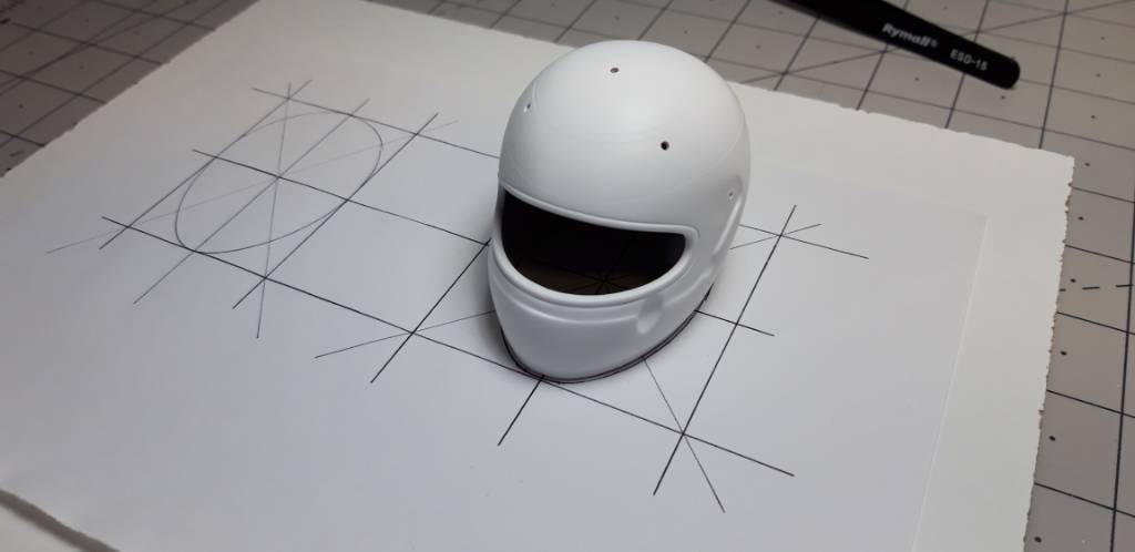

Poi mi sono creato una base per dividere bene le proporzioni della croce che contraddistingue la grafica della calotta del casco...[HELMET] Casco David Coulthard 1997 scala 1/5 su base Spark-20201108_222350.jpg

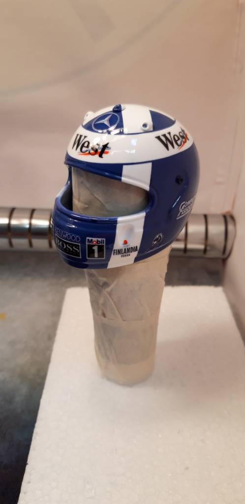

Poi, ho dato una prima mano di trasparente bicomponente MaxMejer da carrozzeria...[HELMET] Casco David Coulthard 1997 scala 1/5 su base Spark-20210127_214739.jpg

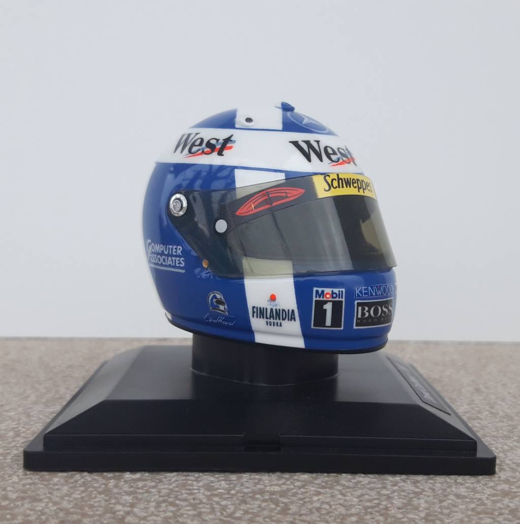

Queste invece sono le ultime foto scattate alla luce del sole...[HELMET] Casco David Coulthard 1997 scala 1/5 su base Spark-20210131_114906.jpgAllegato 381414[HELMET] Casco David Coulthard 1997 scala 1/5 su base Spark-20210131_114950.jpg[HELMET] Casco David Coulthard 1997 scala 1/5 su base Spark-20210131_115003.jpg
