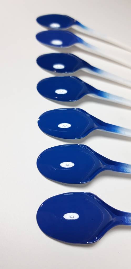

mauro27 05-02-21 04:14 PM
2 allegato(i)
Ovviamente, prima di verniciare ho fatto delle prove per individuare la tonalità di blu che fa al caso nostro, ovvero il blu Scozia.
Questa fase è tosta, perché le references sui colori non sono mai ben definite ma si va un po' ad interpretazione.
Dopo vari tentativi, mi sembra di aver raggiunto un risultato soddisfacente...Allegato 381406Allegato 381407
