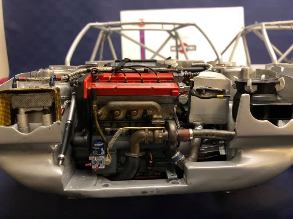

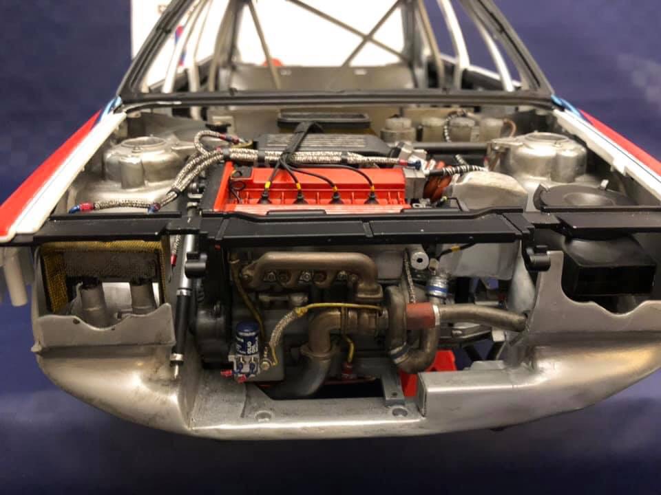

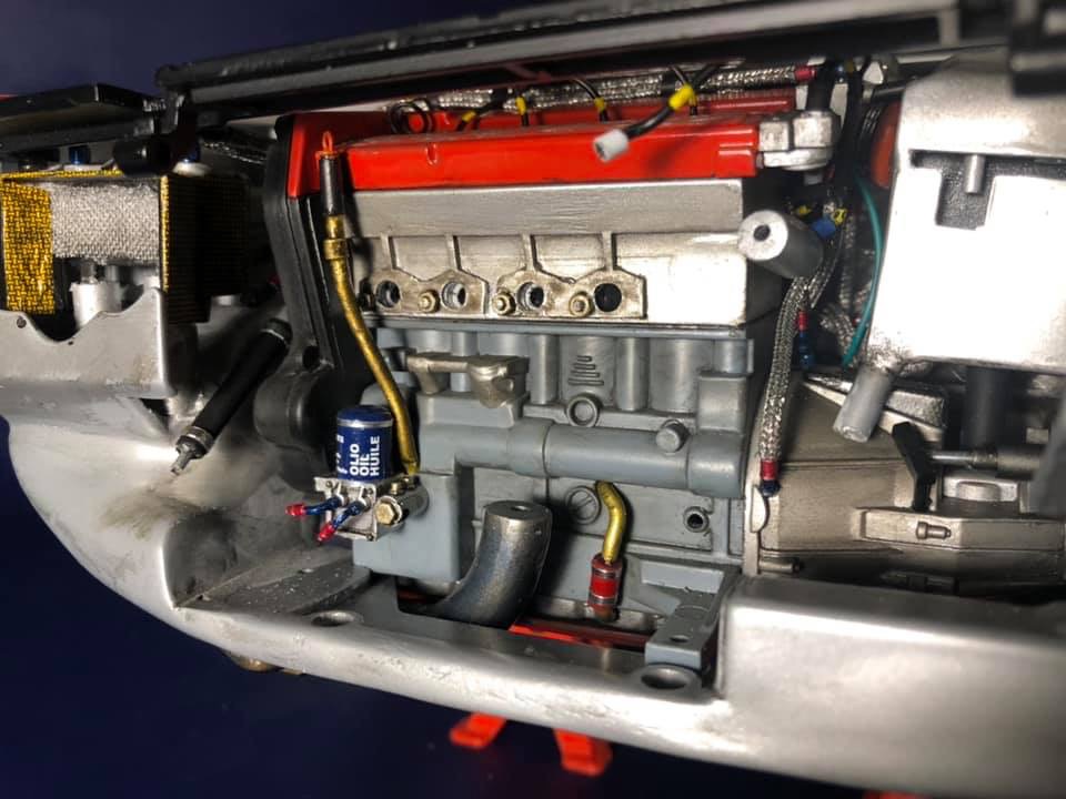

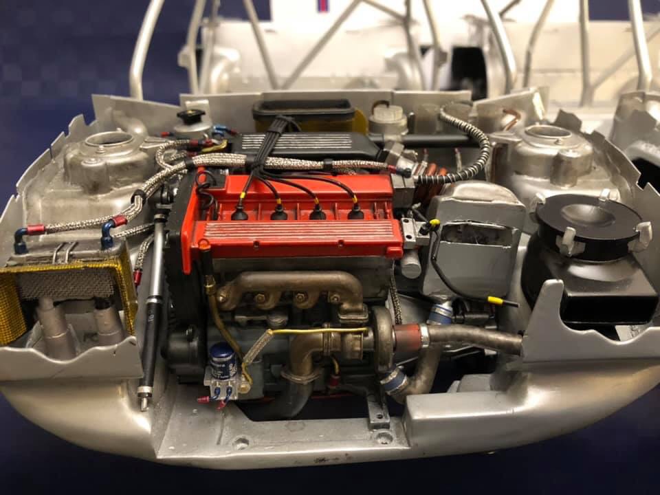

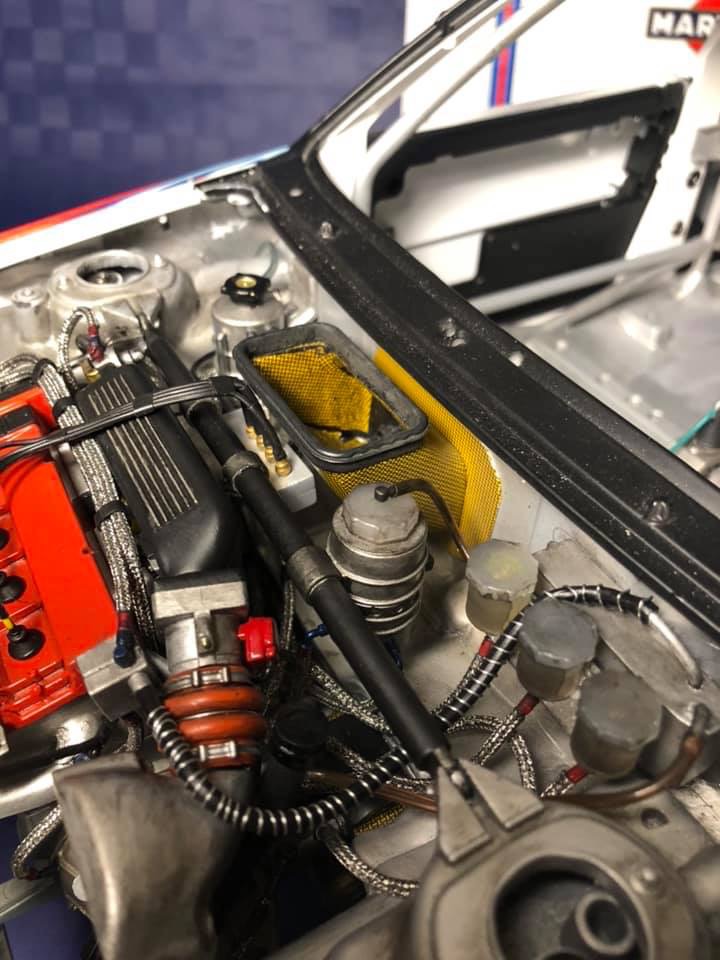

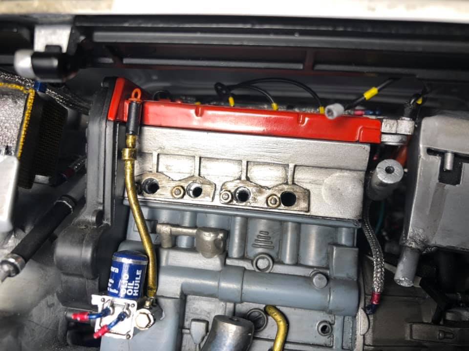

Esatto Enea, l'eccesso lo puoi rimuovere con un cotonfioc. Io ho preso tutte le tonalità (nero, grigio e marrone)
Ieri sera ho messo un'altro tassello al puzzle del motore.
Ho montato la barra a duomi con tutti i relativi accessori, ma prima di andare su ho replicato 3 serie di cavi candele (una per Roberto e due per Massimo)
Il montaggio,che sulla carta pareva facile, in realtà ha avuto qualche insidia.
Il serbatoio dell'idroguida ha due tubazioni :una precedentemente stesa e una da infilare nella paratia motore. Fortunatamente con delle pinze extra lunghe e con auto coricata su di un lato sono riuscito a raccordarla al suo posto.
Sempre il serbatoio idroguida: ho tagliato il tubicino di sfiato del tappo e l'ho rifatto nuovo raccordandolo alla vaschetta recupero vapori olio.
Prima di fissare il tutto ho collegato la centralina/bobina di accensione ai cavi candela e infine posizionata definitivamente la barra (che mi ha fatto scancherare un pò anche lei....ho dovuto limare gli attacchi lateralamente in quanto con la vernicia si era formata un pò di ciccia extra)
Rimontata la presa d'aria in kevlar dell'abitacolo , montata anche l'asta del livello olio e infine posizionato l'intercooler (con quest'ultimo avevo riserve di spazio con il cabalaggio idraulico della pompa frizione....e invece per fortuna tutto ok)
Direi (sempre timidamente) che dal coperchio punterie in su il motore dovrebbe essere concluso per quello che avevo in mente di fare.
Colpo di lavaggi e di wheatering a spolvero e per il momento tutto abbastanza ok.
Ho voluto montare anche il cofano per vedere che non vi sono sorprese con gli extra aggiunti e pare tutto al suo posto.

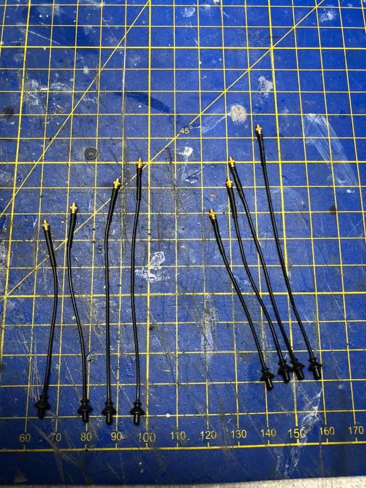

ciao fra, questi tipi di tubi li vendono su ebay, ci sono di più colori e di vari diametri...
link:
https://www.ebay.it/itm/1-0mm-Miniat...53.m2749.l2648
