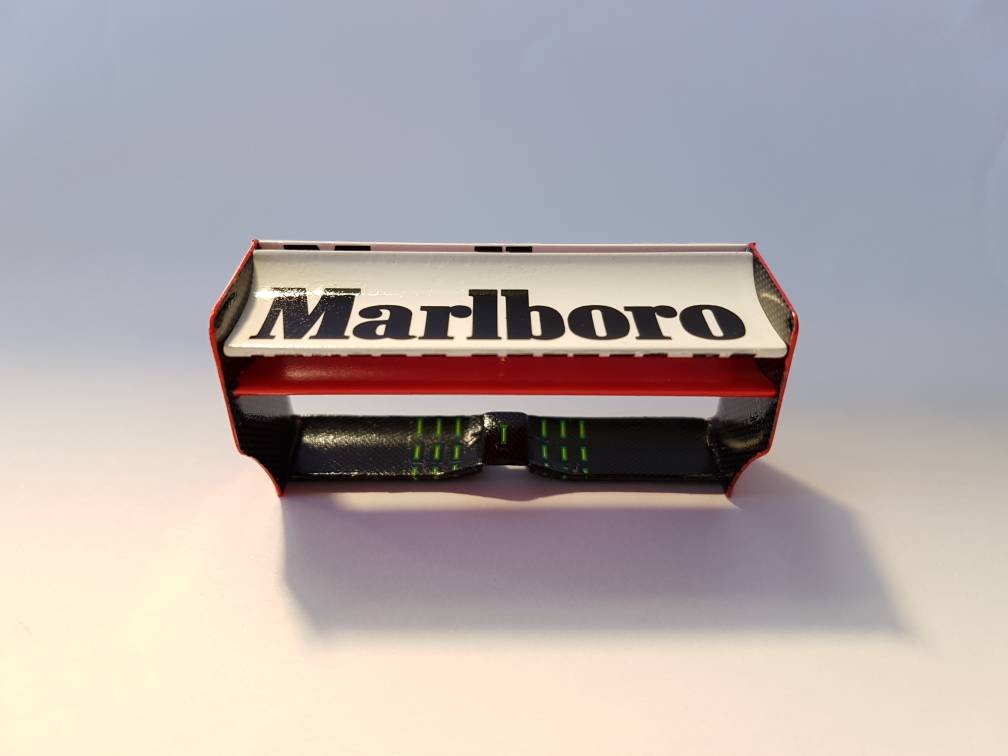

Ala posteriore terminata , mamma mia quanto è delicata :D
Allegato 294887Allegato 294888
Allegato 294889
Allegato 294890
Allegato 294891

bella! L'hai incollata bene e senza fare porcate.. e conoscendo Tamiya di solito gli spoiler si attaccano con un'aletta sottilissima e poco profonda, il rischio di impiastrare tutto è estremo.
sandro67 10-04-18 09:35 AM
...sono passaggi complicati....ma necessari.
te la sei cavata bene.
vedo tutto un po' "opaco"....non lucidi più nulla,immagino...visto che hai montato tutto l'alettone..... Peccato...

Grazie Fet, per l'incollaggio delle ali ho atteso l'arrivo della colla Tamiya "Extra Thin Quick Settings" (che è diversa dalla extra thin normale) e questa colla mi ha aperto un mondo!
E' veramente molto molto liquida (sembra quasi panel line!) avvicino i pezzi ne metto una goccia e sembra entrare tra i due pezzi per capillarità ed attacca molto rapidamente, e sopratutto bastandone una puntina non lascia segni visibili sulle parti verniciate o niente che non si possa correggere con un pennello sottilissimo.
A questo proposito vorrei aprire una parentesi proprio su questi "tools"; premesso che a parità di strumenti chi è davvero bravo si vede e fa la differenza come ben si vede nei vostri WIP, però io l'ultimo (e unico) modellino che ho fatto risale al 1986, ero al liceo, e per montare la Ferrari 312 avevo la colla Tamiya in tubetto!!! Per me era bella lo stesso ma vi lascio immaginare la pulizia dell'incollaggio delle parti :D
Quindi, si sono stato bravo ed è venuto un lavoro pulito ma molto del merito adesso va agli strumenti che oggi ho avuto a disposizione.

Detto questo, l'idea era di passare la cera ai quattro pezzi (scocca, cofano, ala ant. e post.) dopo aver dato i trasparenti. Tutti i pezzi hanno ricevuto due mani di Gunze Top Coat Gloss e una di TS13. Quando ho preso in mano l'alettone mi sono reso conto che passare la cera sulle ali anche facendo una leggera pressione sarebbe stato impossibile, mi sarebbe rimasto in mano tutto. Allora l'ho passata leggera solo sulle paratie e amen.

ala anteriore finita, anche qui due mani di Gunze Top Coat Gloss, una mano di TS13 e una leggera passata di cera

....a cosa serve la mano di TS13 dopo il Top Coat?
vedo comunque sempre una superficie tutt'altro che liscia....
Desmohomer 11-04-18 10:16 AM
infatti, la cera data così ha poco senso
dovresti prima almeno passare i 3 compound per lisciare il trasparente
albertop 11-04-18 10:21 AM
Ciao,
Se dai il trasparente, il TS13 soprattutto, una passata sola non basta. E mi pare che l’hai data anche leggera, perché quell’effetto lì e classico di poca vernice.
Adesso non è facile rimediare, in quanto hai montato tutta l’ala.
