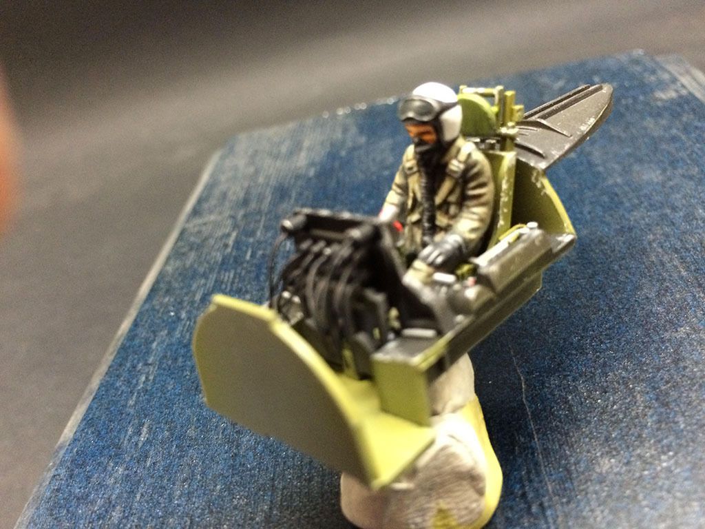

Ancora un "esperimento" in natural metal finish. Uso ancora i pigmenti AK per i motivi descritti in precedenza: sebbene il pigmento sia un pò più grossolano degli Alclad reagiscono in maniera eccellente col trasparente oltre che essere veramente robusti nelle operazioni di mascheratura. Vado via liscio montando il kit da scatola.
Interni.
Il kit è venuto su bene (Tamiya 1/48..) praticamente quasi senza uso di stucco, non ho usato il primer e sono andato dritto col nero Alclad, sistemanto solo un paio di grane che nonsi vedevano, alla fine ho lucidato il primer fino alla mesh 1200, cercando di orientare la finitura finale nel verso dell'utilizzo (la grana dei pannelli verrà orientata...), ho visto che il fondo deve essere bello lucido ma non a specchio.... se è a specchio come tiriamo noi il trasparente nelle auto il pigmento, soprattutto l'alclad, scivola via quando si maschera o maneggia.... ci vuole un fondo molto liscio e lucido ma non "a specchio"
