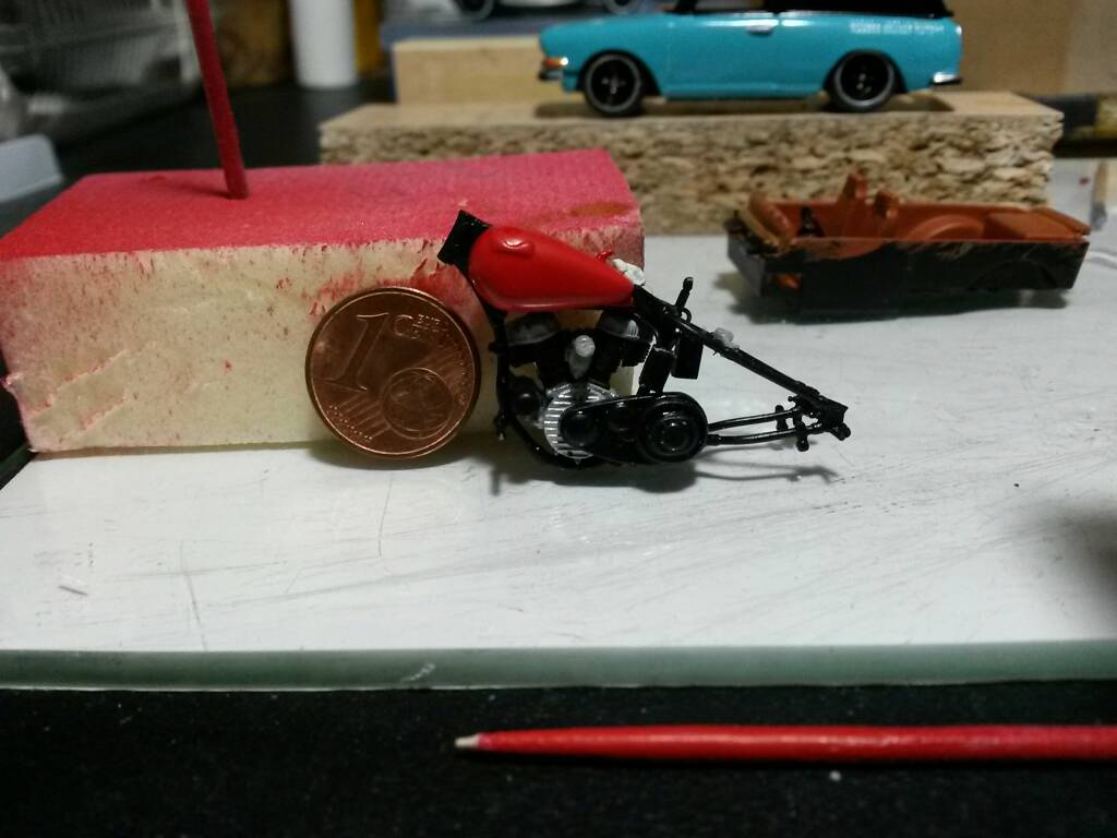

Dunque,dicevo che Mral57 con la Harley mi aveva stimolato...
Avevo dato il fondo ai parafanghi ed ai serbatoi..molto tempo fa.
Oggi due mani di Tamyia italian red in bombola..Purtroppo l'umidità gioca butti scherzi e la verniciatura è uscita appannata..Poco male,siamo a Cuba ed pochino di pasta riporterà il minimo di lucido sufficiente per essere credibile in quella scala e soprattutto...a Cuba!El mecanico-20191019_143529.jpegEl mecanico-20191019_143720.jpeg

Bentornato bruno...
E' capitato anche a me una volta che la verniciatura mi diventasse opaca, una sola volta e pioveva...

A parte che non digerisco il rossonero , l'abbinamento me gusta.
Vecchio 19-10-19, 09:10 PM   #606
Tranquillo..ce ne sarà un'altra . vedrò di bilanciare con un colore neutro...giallo,magari...

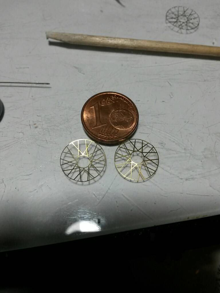

...alle prese con i raggi fotoincisi..sono in braghe di tela.Fini,belli ed assolutamente instabili..Non esistono appoggi né riscontri all'interno del cerchio...

Belle le fotoincisioni...Quando però le fanno quasi impossibili da incollare qualche dubbio sorge...I due pezzi son così sottili da non avere superfici per incollaggi normali...

Per tenerle unite garantendo nel contempo una posizione corretta dei raggi servirebbe qualcosa con il diametro esatto..Scordatevi il cerchio perché non ha alcun minimo appoggio.. Ho risolto con un cerchiometro... Per i giovani:servivano nell'antichità pre autocad per disegnare i cerchi.. solo che i diametri indicati sono leggermente più grandi affinché tenesero conto dello spessore del pennino...Quindi? Raggio 12 dei cerchi corrisponde nel mio caso al retro incavato del cerchio di diametro 9...Vabbeh..l'ho scoperto provando...
Poi usando un ago e tagliando a metà la cruna ho depositato microccie di attack..
Sovrapposto il secondo cerchio ed il giorno dopo con cautela ho sfilato ...occhio a non incollare al supporto..El mecanico-20191026_173300.jpegEl mecanico-20191026_174712.jpeg

Ottima idea, bravo

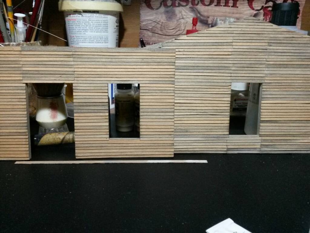

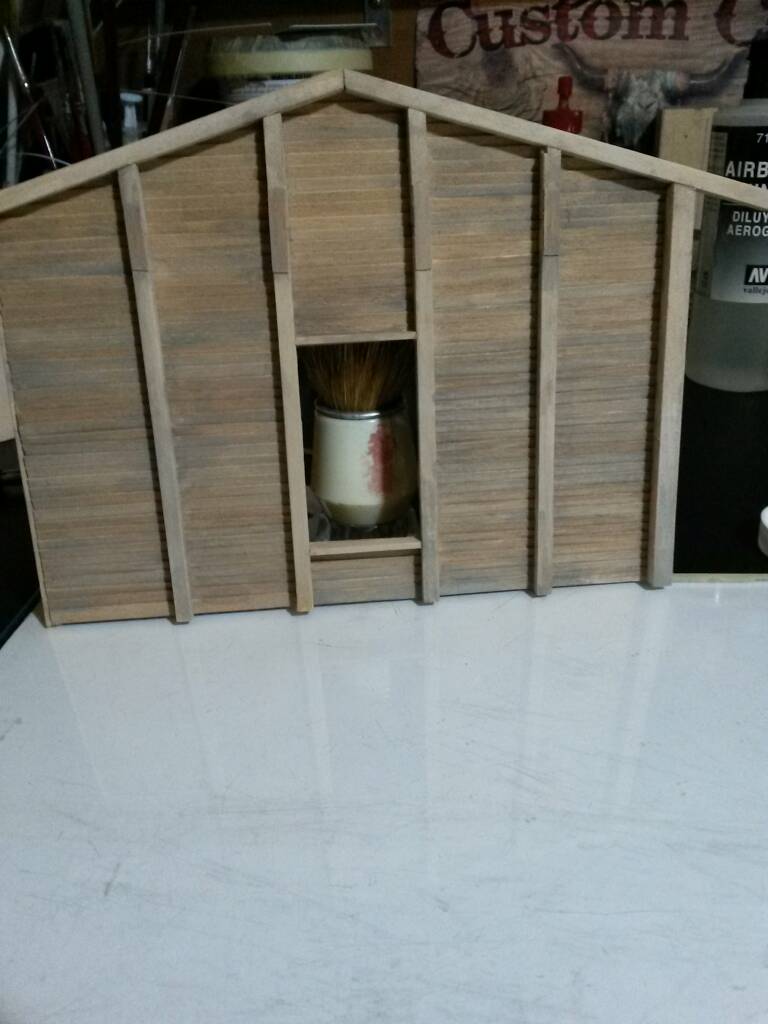

Mi sono ripromesso di non lasciarmi tentare più da fantasie extra mecanico... Cerco di impegnarmi.Riprendo con i fabbricati dopo aver letto tre begli articoli su come invecchiare il legno.. Purtroppo si fa riferimento a prodotti esteri..Comunque mostro la parte esterna non trattata e la parte interna trattata con Vallejo Idf Sand grey dels set Old abd new wood effect...Sconsiglio vivamente tutto il set se volete invecchiare il legno vero..El mecanico-20191226_115624.jpegEl mecanico-20191226_115632.jpeg

Ovviamente non è finito perché mancherebbe l'effetto vernice scrostata..A questa base ottenuta come sopra detto e grattata con una lama per uniformare il colore vorrei passare qualche cosa per i grigire ulteriormente...
L'errore fatto l'ho scoperto leggendo gli articoli citati...Ogni trattamento dovrebbe essere fatto con i listelli PRIMA di assemblare la parete...Molto più facile lavorarci...L'autore prepara la miscela invecchiante (anche inchiostri) e la mette in un sacchetto piatto con zip e ci lascia i listrllu 24 ore.Si imbevono e si recupera il rimanente per altri lavori...
Comunque vorrei avvicinarmi a questo..Con i limiti della "prima volta" e del fatto che il legno usato ha una brutta base giallognola...El mecanico-20191226_115127.jpeg

Prova con inchiostro di china ormai fossilizzato diluito con acqua sull'esterno pareti...Devo capire perché su alcune assi è invisibile..El mecanico-20191229_211656.jpeg
