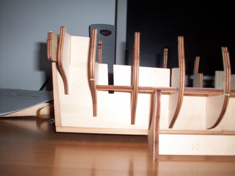

Buonasera a tutti voi... dopo il weekend stasera ho riaperto il cantiere.. una volta staccate le ordinate dai pannelli.. le ho assemblate alla chiglia così come il ponte. (Allego le foto).
Ora mi sorgono diversi dubbi perchè:
1) A cosa devo far particolarmente attenzione in questa fase per non avere spiacevoli sorprese successivamente?
2) L'unica cosa di strano che ho notato dopo aver assemblato questi pezzi è che l'ultima ordinata quella di poppa, la parte superiore non è allineata con la linea della chiglia (vedere foto n°6)
3) Su un corso di modellismo ho visto che consigliano di fare un piccolo solco di 1 mm. nella parte bassa della chiglia per tutta la lunghezza del fasciame in modo tale da creare un incastro.
4) Sulle istruzioni del mio modello prima di mettere il fasciame mi dicono di effettuare tutte queste operazioni sul ponte (vedere foto n°8, 9).
Io avrei in mente di procedere in questo modo, creare il solco sulla chiglia per creare incastro del fasciame. Rastremare le ordinate. Incollare le ordinate. Incollare il ponte. Incollare le mensole di poppa. Proseguire secondo la scheda di montaggio (Vedere foto n° 8 e 9) prima di passare al primo fasciame.

Prima di rastremare le ordinate (angolo di quartabuono) fissale bene sulla chiglia.

Ma secondo te Tuvok dovrei fare quel solco sulla chiglia per creare l'incastro con il fasciame? (Dovrebbe chiamarsi battura).

ne guadagna la giunzione ma non lo ritengo indispensabile

la battura solitamente si fa sulla chiglia sulla ruota di prua (dove arrivano le teste dei listelli) . il risultato finale se tu decidessi da farla sarebbe penso migliore, pero' se e' troppo complicato puoi limare i bordi dei listelli in modo che quando arrivano sulla chiglia vi poggiano senza fare antiestetici gradini.

diversamente potresti usare blocchetti di riempimento e piu facile per ottenere una buona curvatura sulla ruota

quello che dice Sergio lo farei a prescindere dal realizzare o meno la battura

Ok quindi incollerò le ordinate per il momento!!! Il problema del fasciame lo affronterò successivamente. Grazie per il consiglio

sarai aiutato dal ponte per tenerle in quadro comunque controlla con squadra e con listello appoggiato sui bordi di tutte le ordinate per verificare che siano tutte allineate in egual misura da prua a poppa

Sono due cose completamente differenti :
- i riempimenti a prua (ma anche a poppa) facilitano la posa del fasciame in punti in cui la curvatura del listello è molto elevata. Direi che sono quasi indispensabili e li consiglio SEMPRE.
- la battura facilita l'incastro dei listelli sia nella ruota di prua che nella chiglia, ma soprattutto migliora (di molto) l'aspetto estetico finale in quanto il fasciame è meglio raccordato. E' indispensabile se si vuol fare in "bel" modello, ma per il primo si può anche evitare.
Buon cantiere!

sono d'accordo con Pier, io l'ho provato sul Bounty, dove il secondo fasciame era spesso 1mm. per un buon inserimento del listello nella battura avevo fatto un piccolo taglio a scalpello,dal lato che rimane interno perche' entrasse bene nell'irregolare larghezza della scanalatura.

Anche se è il primo modello voglio realizzarlo al meglio... (almeno cercherò di farlo al meglio per trarne esperienza). Pertanto procederò tracciando sulla chiglia la linea di battura aiutandomi con i disegni, successivamente con il cutter inciderò per circa 1 mm. di profondità e 2 di larghezza (primo e secondo fasciame). L'operazione sarà fatta a destra e a sinistra della chiglia.
Grazie per il suggerimento di controllare l'allineamento delle ordinate appoggiando sopra un listello.
