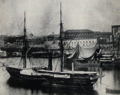

Questa è un immagine d'epoca del Bastimento nel porto di Napoli.
