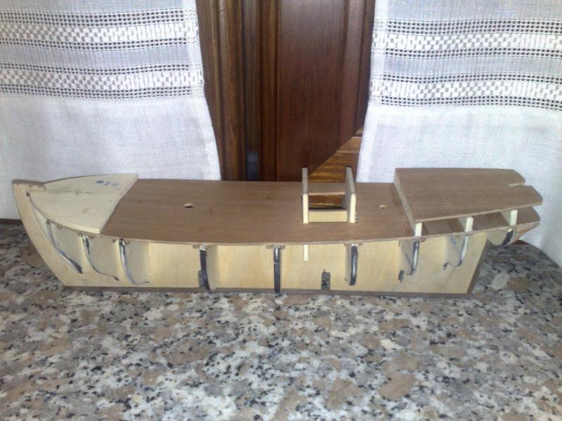

Solo due foto dove ho aggiunto il castello di prua e il cassero (una e' un po' sfocatina...)
Il mio primo Lavoro "LO SCOTLAND"-castello-2.jpg   Il mio primo Lavoro "LO SCOTLAND"-cstello-1.jpg

incomincia a prendere forma!
Marco
