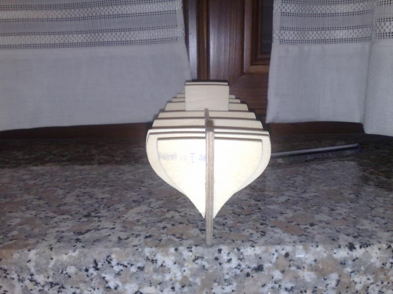

Fissaggio diciamo definitivo delle ordinate alla chiglia.
Allego piu' foto possibile.
Dapprima trovato il centro di ogni ordinata e fatto collimare con la falsachiglia, poi sistemate le ordinate e misurate le interdistanze (uguali a destra e sinistra) e controllato che viste dall'alto siano il piu' possibile perpendicolari alla chiglia
Aspetto commenti e consigli su cosa va bene e/o su cosa ritoccare prima di passare a montare il ponte.
Grazie

Vecchio 20-03-09, 08:05 PM   #66
L'avatar di perru82
Registrato dal: Feb 2008
residenza: Vercelli
Messaggi: 1,460
perru82 è un newbie...
sembra che sia tutto a posto

Messaggi: 1,416
Albatros è un newbie...
Sembra tutto a posto, ricordati prima di iniziare il fasciame di fare l'angolo di quartabuono.

Messaggi: 92
aleroe è un newbie...
Ciao, a me dalle foto sembra perfetto. Ma il modo migliore per controllare meglio che da ogni foto, è che tu stesso ti metta con degli squadretti per verificare ...gli squadri nelle 3 direzioni
P.S. a proposito di quartabuoni, può essere che l'ordinata 7 è un po' scarsa a sinistra? (dalla prima foto mi sembra così leggermente)

Originariamente inviata da aleroe Visualizza il messaggio
Ho controllato bene l'ordinata 7, ed e' giusta. probabilmente e' l'angolo della foto che da' un'impressione errata (guardando la foto anche a me sembrava scarsina).
