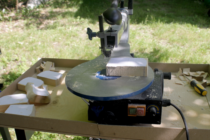

Il modello è realizzato in arsenale, per cui ho iniziato a ritagliare i pezzi che compongono la chiglia con la tavoletta di ciliegio riportata allo spessore di 7 mm, ho riportato sulla tavola di ciliegio le parti degli elementi che la compongono,
Allegato 255487
poi ho ritagliato i pezzi rifinendogli con la miniscartatrice

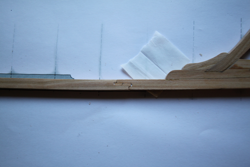

un elemento da notare nei pezzi che compongono la chiglia sono state riportate le giunzioni a dardo di Giove, elemento da realizzare precisamente per evitare scostamenti del profilo sollevato della chiglia stessa,

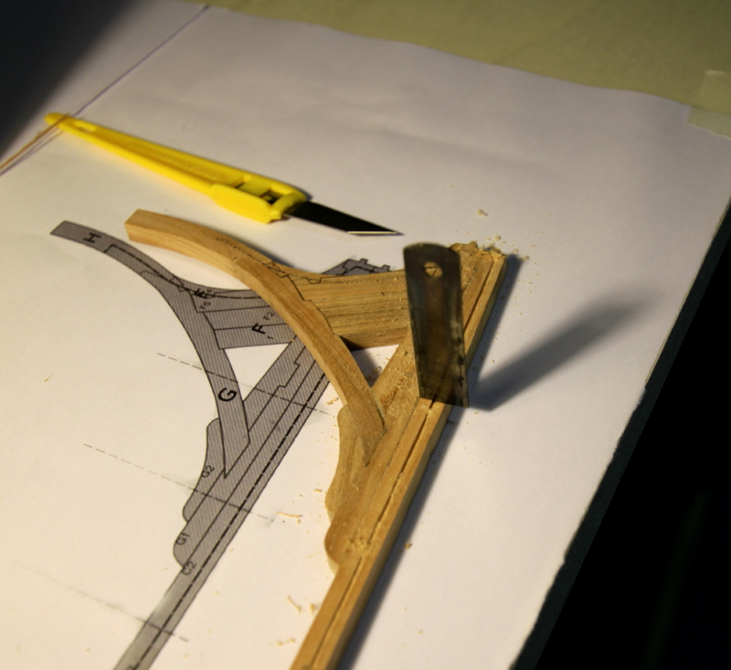

i lavori sono proseguito nell' assemblamento del rostro e della ruota e dritto di poppa,
Allegato 255489
Allegato 255490

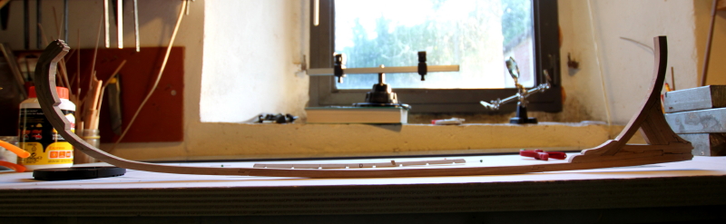

nel frattempo avevo messo la chiglia incollandone le parti che la componevano sotto tradue lastre di vetro da 6mm sotto dei pesi, perchè l'incollaggio risultasse diritto, cercando di evitare svergolamenti,
Allegato 255491
le foto che seguono sono precedenti alla posa nello "strettoio casalingo"
Allegato 255492
per ultima la chiglia realizzata,
Allegato 255493

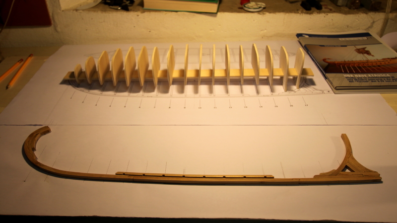

dopo aver incollato la chiglia e il dritto di prua, al quale verrà in seguito collegato il rostro (protome cignalesca) ho preparato le ordinate provvisorie, che servono per il fissaggio dei corsi del fasciame, si tratta di 17 ordinate che verranno fissate su supporto orizzontale tramite la scassa effettuata su ogni ordinata, nelle due ultime foto dell serie, è visibile sulla chiglia il "massiccio di scassa" sarebbe il precursore del paramezzale, è piu' largo della chiglia soprattutto nella parte dove verrà realizzato la scassa per l' albero,
Allegato 255517
Allegato 255518
Allegato 255519
dopo aver preparato le ordinate, ho preparato la battura sulla chiglia , nella quale si attesteranno i corsi , fare la battura non è una cosa molto facile, per fare questo prima traccio con il lapis il profilo sulla chiglia, in seguito con il trincetto affondo le parte e con l' aiuto di qualcosa di sottile (in questo caso la squadretta ) porto via la parte tagliata, per rifinere precisamente la battura ho preparato prima il profilo della battura su due pezzi di lama di seghetto a "ferro", due profili perchè a seconda della posizione dei corsi rispetto all' asse orizzontale e verticale della chiglia e delle curve cambia anche l' angolo di battura (con l' immagini si capisce meglio !),
Allegato 255520
Allegato 255521
Allegato 255522
Allegato 255523
Allegato 255524

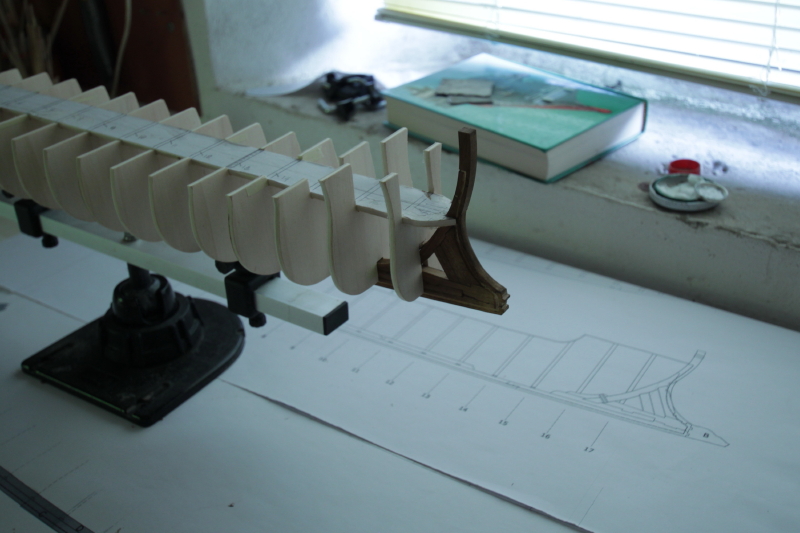

dopo la preparazione sulla struttura della chiglia era arrivato il momento di piazzare le ordinate "provvisorie" cosi' ho iniziato a metterle a secco,
Allegato 255525
Allegato 255526
Allegato 255527
Allegato 255528
Allegato 255529
Allegato 255530
Allegato 255531
Allegato 255532

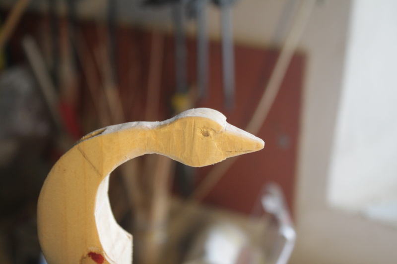

l' aplustre, come si diceva, è la testa del cigno, che erge a poppa della nave, probabilmente era un elemento decorativo e probabilmente magico-religioso
che si trovava anche nelle navi greche, via ,via che andavo avanti nella realizzazione del modello, mi accorgevo che mi intrigava sempre maggiormente, quello che doveva essere una modo per scaricare le fatiche precedenti, diventava un altra storia appassionata, come lo è l' architettura navale antica,
preparare l' aplustre non era facile, scolpire la testa e il collo del cigno che si incasserà nella ruota della poppa,
per fare questo ho scelto del cirmolo, un legno che si presta molto bene alla scultura, io per "scoltire" preparo un blocchetto di cirmolo, riportando sui lati l' immagine della cosa da scoltire, ritaglio con il seghetto il profilo e poi rifinisco con il trincetto e con l' istinto, comunque l' istinto mi suggeriva di "riempire" tra ordinata e ordinata con blocchi di cirmolo combacenti con le ordinate stesse, dei riempimenti, la posa del fasciame,corsi, avviene incollando i medesimi solamente sul bordo, le ordinate servono solamente per appoggiare i corsi durante la realizzazione del fasciame, per cui mi sembravano un pò leggere, per mantenere l' allineamento dei corsi stessi, per cui oltre che l' aplustre ho preparato anche i riempimenti sempre in cirmolo che sarebbere serviti per disporre con maggior appoggio i corsi,
nelle foto che seguono seguo la progressione relativa allo sviluppo dei pezzi,

mancava ancora d' affinare la testa e il becco,
(il cigno è diverso dall' anatra !)

Immagino lo spiegherai in seguito, ma intanto una domanda te la faccio: queste ordinate sono provvisorie e quindi una volta montato il fasciame verranno rimosse? In questo caso, perché non hai fatto un modello in carpenteria con le ordinate vere? Questo tipo di imbarcazione forse non le aveva? Te lo chiedo perché mi interessano molto questi tipi di costruzione per il mio prossimo modello.
Buona continuazione e attendiamo nuovi aggiornamenti!
luponero59 19-09-16 11:29 PM
8 allegato(i)
Ciao Big,
le ordinate sono provvisorie verranno tolte quando il fasciame sarà ultimato,

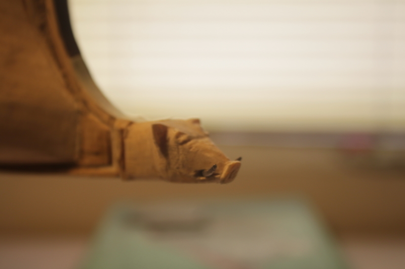

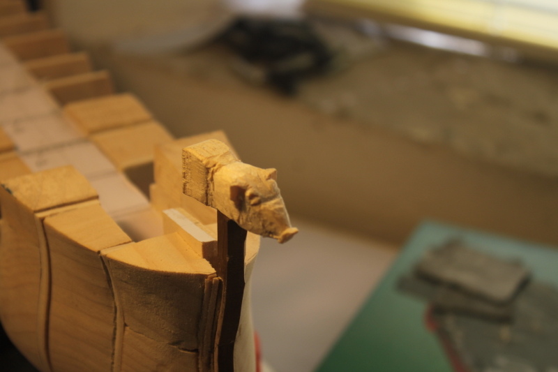

partendo con la testa del cinghiale, che altro non era che il rostro dell' imbarcazione, che nello speronamento con le altre imbarcazioni entrava nella carena altrui, sembra che i marinai adottassero una tecnica relativa allo speronamento, muovendosi sulla corsia favorivano l' abbassamento della prua al momento dell' urto e in seguito l' innalzamento, muovendosi rapidamente sulla corsia, ovviamente per arrecare maggior danni possibili alla nave speronata, sembra che dopo lo speronamento il rostro si staccasse dal dritto restando nella carena della nave speronata, evitando, qual' ora la nave speronata affondasse di esserne coinvolti, è d' obbligo visto la scarsa e certa documentazione in merito utilizzare il "condizionale",
sempre la solita essenza , il cirmolo, e la solita tecnica, e la progressione fotografica della realizzazione, tenete conto che si tratta di una "bozza" che in seguito verrà rifinita,
