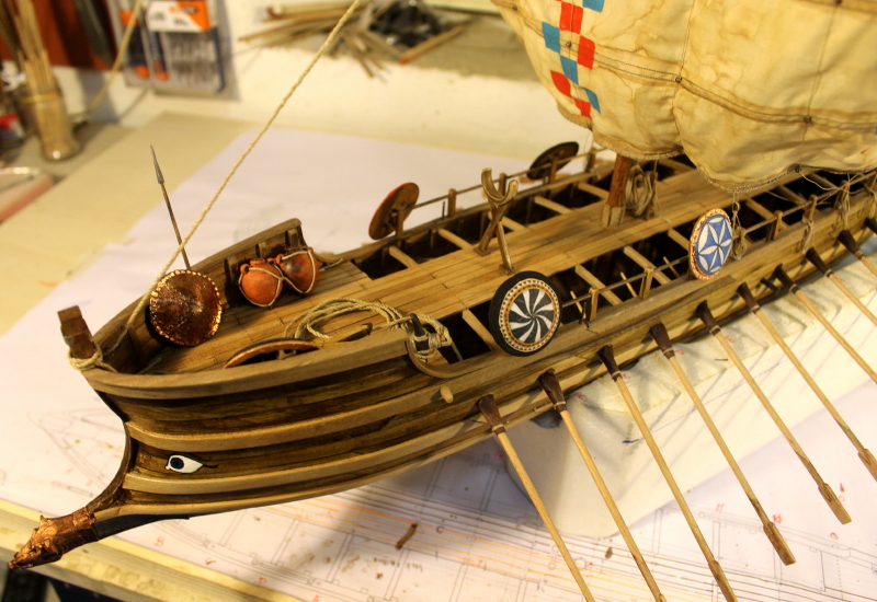

Realizzato la scala ho ripreso con gli scudi, ho letto che la scelta effettuata per la realizzazione dei diversi tipi di scudo era condizionata maggiormente da due condizioni, la forza fisica e la disponibilita economica,
il peso degli oplon oscillava dai 3/4 kg fino ai 18/20kg il costo era proporzionale al "peso" ovvero, quegli leggeri erano di vimini, costavano poco ma la caratteristica difensiva era minimale, quegli di metallo (rame e bronzo) avevano la piu' alta caratteristica difensiva, ma sia il costo di realizzazione e il peso non permettevano a tutti di averli, i piu' utilizzati erano quegli in legno, dal peso di 8/10 kg, erano affrescati con colori sgargianti, figure geometriche e mitologiche, la prima fascia era in rame o bronzo dava consistenza alla struttura, che era realizzata con dischi di legname (probabilmente ricavati dal taglio tronchi, con la parte centrale tagliata, delle ciambelle, insomma, che venivano sovrapposti sempre con un diametro minore in seguito i bordi sporgenti, venivano limati, rastremati sia esternamente che internamente (non avevano il tornio), fino ad ottenere la forma caratteristica,
io per realizzarli ho scaricato le immagini di oplon ritrovati in disegni murari con photoshop li ho portati nella misura che maggiormente utilizzavano le formazioni "pesanti",oplon con un diametro che oscillava da 90/120 cm, finemente decorati, nello stile etrusco, ho realizzato con tavolette gli oplon in due tipi diversi adornando il bordo sia in rame chiodato e in colore classico (nero,rosso e azzurro),
a seguito riporto qualche immagine relativa alla realizzazione,

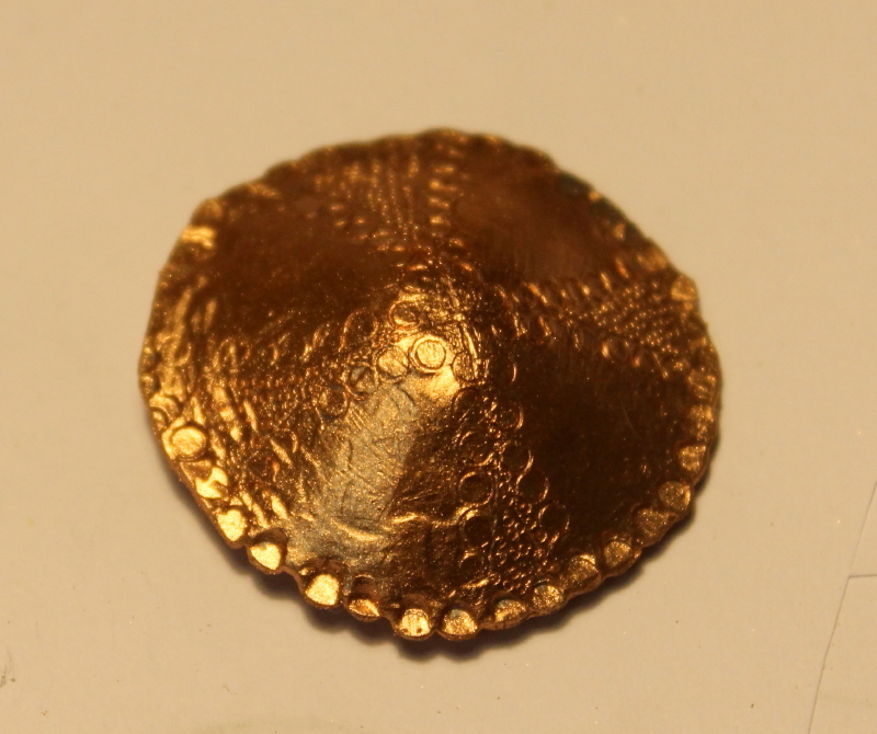

Allegato 259708
una innovavione, che farà dello scudo un arma pesante, è il diverso posizionamento dal "bracciale di tenuta" e maniglia, il bracciale viene spostato al centro la maniglia quasi sul bordo , questo permettera di scaricare il peso dello scudo sul braccio anzichè sul polso permettento di utilizzare lo scudo per colpire gli avversari, i villanoviani utilizzavano lo scudo in maniera opposta,(maniglia centrale e bracciale sul bordo) molto probabilmente il peso scaricato sul polso non permetteva l' agilità e la velocità di utilizzo come faranno in seguito gli etruschi,
Allegato 259709
ho modificato lo scudo in piombo, riportando dei disegni geometrici (come in uno scudo ritrovato in una tomba a Volterra) e trasformandolo con la polvere in rame, che in seguito tratterò per farlo sembrare arsenicato (metodo di lavorazione etrusco)
Allegato 259710,
Allegato 259711

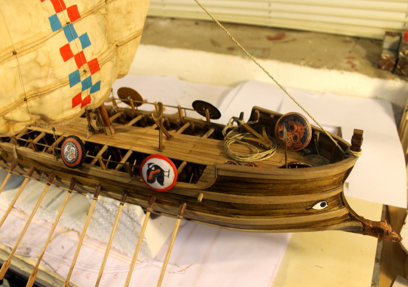

la "collezione" di oplon, terminata la lavorazione
Allegato 259712
gli ho piazzati sull' imbarcazione come mettevano per la "parata",
ma non so se gli lascero' "a vista"
Allegato 259713,
Allegato 259714

Complimenti per il bellissimo lavoro, a me piacciono gli scudi sulla nave però in alternativa potresti non incollarli così se ti stufi puoi toglierli anche perchè c'è sempre tempo per incollarli dopo.
luponero59 13-11-16 08:59 PM
Ciao "El",
per adesso sono semplicemente "appoggiati" con il bracciale sul montante della balaustra, eventualmente fare una staffa con il filo di rame che passa sia dalla maniglia al bracciale per formare una staffa con gancio per fermarli sulla balaustra (in po' piu' bassi di come sono adesso) venivano posati cosi, sia in parata e a difesa dei rematori.

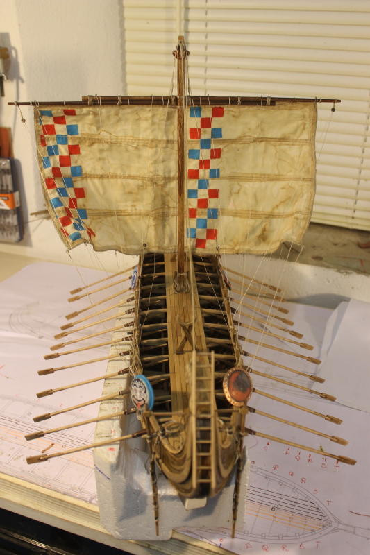

Oggi ho dedicato molto piu' tempo del normale a scrivere sul sito anche perchè ho terminato i lavori sulla nave etrusca, devo solo realizzare qualche complemento, ma non rientra in quegli che sono le caratteristiche dell' imbarcazione, devo solo realizzare la teca, in parte ho già sentito tra reperire le parti strutturali in rete e poi assemblarla oppure farmela fare, la differenza economica è minimale, ma questa riguarda un altra situazione, semmai il problema sarà posizionare la barca dal supporto di polistirolo al quello nuovo nella teca, ma vedremo poi,
l' unica cosa che mancava di fondamentale un particolare : gli "occhi apotropaici", decorazione che viene riportata in molte imbarcazioni del mediterraneo, la funzione "magica" di questi occhi è di allontanare gli influssi degli spiriti maligni, nella marineria e nella vita normale superstizioni e credenze erano e sono ancora oggi regole da rispettare, come fare le corna o toccate ferro rientrano nei riti apotropaici, che derivano da pratiche e usanze greche, difatti per farli mi sono "ispirato" ad una immagine relativa alla nave di Ulisse, realizzata su un vaso greco e su un libro "Atlante delle navi greche e romane"

per ho riportato con il lapis la forma cercando di farli uguali ho fatto gli occhi, poi con i colori e pennello gli ho realizzati,(la pate finale dell' occhio è piu' etruscheggiante)
Allegato 259742,
Allegato 259743,
Allegato 259744,
Allegato 259745,
Allegato 259746,
come dicevo la nave è finita , o quasi
dovrò solo realizzare la teca, in sintonia con i colori e lo stile etrusco,
a risentirci presto
luponero

Sumi, le immagini dei decori sono state realizzate su carta, riportandole in scala 1/30, si tratta di immagini di armigeri con oplon, ritrovate nei vari siti archeologici, dopo avere realizzato lo scudo in legno, sono state riportate le immagini dei decori con la tecnica del découpage, in seguito dopo aver cristallizzato l' immagine centrale è stato realizzato il bordo con la polvere di bronzo (o con il colore acrilico) , sulla parte posteriore sono state riportate sia il bracciale e la maniglia, allego un immagine riportante gli scudi,
Allegato 259807
anche se l' immagine, a parte il decoro e in parte la posa del bracciale e la maniglia, differisce dagli originali ritrovati nei siti, la concavità era realizzata utilizzando dei dischi dei tronco di albero sovrammessi (come ciambelle di diverso diametro) assottigliati in seguito, l' icona allegata si riferisce alla dotazione di un armigero villanoviano con scudo in bronzo, io ho cercato di realizzarne uno in "rame arsenicato" (quello in piombo, poi trattato con polvere e bitume)
