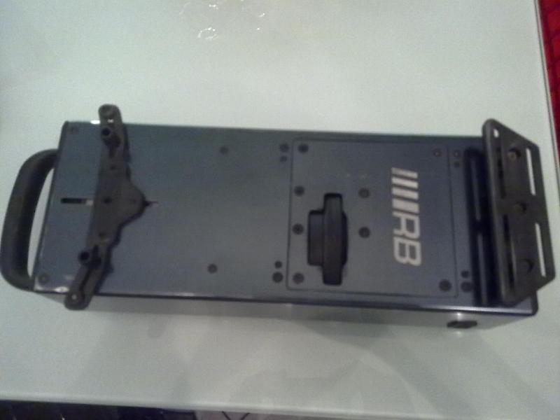

Ragazzi un' altra domanda a chi se ne intende più di me, vorrei prendere anche la batteria per la cassetta d' avviamento, una rb, nello specifico questa: http://www.modellismo.net/forum/atta...ew-foto342.jpg
Le batterie che vorrei prendere sarebbero queste:
Turnigy nano-tech 3300mah 4S 65~130C Lipo Pack (DE Warehouse)
Ora vi chiedo, secondo voi ne basta una di queste batterie o è meglio che ne prendo 2 e dormo sonni tranquilli e ci avvio di tutto senza problemi?

Originariamente inviata da gheghe75 Visualizza il messaggio
Ascolta io ti consiglio di prendere una Lipo con semmai più Amphere così ti dura di più e semmai con meno C di scarica, così ti dura di più il motore a spazzole.
Ti parlo per esperienza personale fatta su due campionati italiani di monster trial, dove usiamo motori di classe come quelli e lipo a 4S.
Io uso 4000 25C e ci faccio il week end.
Ricordati di non abusare e controllare che non vadano sotto i 3,2 volts cella,
semmai mettici un lipobuzzer
ciao
