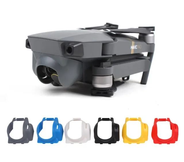

Qualcuno di voi usa quel parasole per la videocamera da montare come la sfera trasparente in plastica?
https://ae01.alicdn.com/kf/HTB1bNQeP...pg_640x640.jpg
TheSkyRider non è in linea   Rispondi quotando
Vecchio 23-08-17, 11:28 PM   #219
L'avatar di lukappaseidue
Registrato dal: Dec 2016
residenza: Catania
Messaggi: 1,006
lukappaseidue inizia ad ingranare.
Originariamente inviata da TheSkyRider Visualizza il messaggio
Si io la uso. Ma deve essere smussata perché la feritoia centrale è strettamente ed entra nel video.
Però è utile perché riduce sensibilmente i riflessi

Non ho parole. Davvero...
https://www.banggood.com/C-Fly-Obtai...ds=newArrivals
