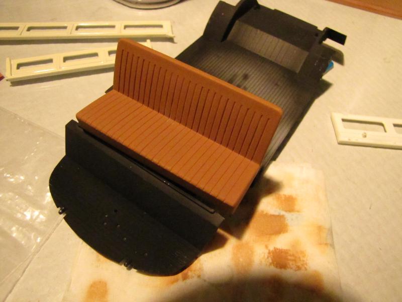

Intanto, visto che el dutur mi ha dato una settimana di malattia causa bronchite..Ne approfitto. Mentre la carrozzeri continua ad asciugare mi butto all'interno, anche se la mia manualità con i pennelli e le sfumature lascia a desiderare...
Cominciamo con la base per il sedile..
Vecchio 10-03-14, 10:00 PM   #122
tento miseramente una sfumatura con gli alchidici...
Vecchio 10-03-14, 10:02 PM   #123
Alla fine ripasso con pennello asciutto il colore base, poi una paglietta per rifinìre il legno..insomma un pastiss...

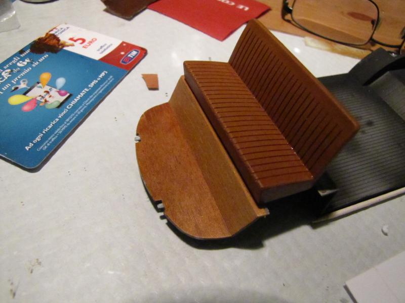

Vecchio 10-03-14, 10:11 PM   #126
MAncano anche gli interni nella scatola..I pannelli porta li faccio in legna, vah...
Poi ci sarà da ridere ad attaccarli perchè la porta è curva...Farò anche degli inseri per rompere la manotonia e sul pavimento degli inserti in metallo e poggiapiedi in gomma...
Vediamo..
Intanto ho ritagliatoi le sagome, trattato con trasparente...

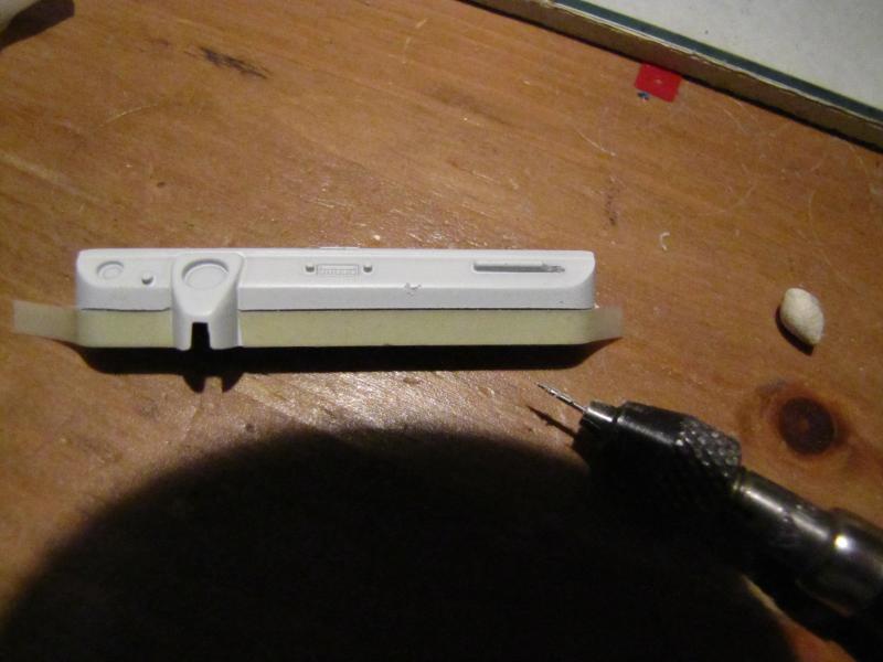

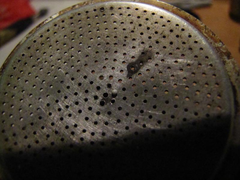

Vecchio 18-03-14, 09:46 AM   #134
PEr tenere gli insetti in legno ho pensato ai rivetti, ma i misi scale hardware sono troppo piccoli.Scompaiono...Gli spilli sono troppo grandi..
Ho pensato di farmeli.Me ne servono un centinaio...Vediamo cosa ne esce e se escono uguali!
Home mede rivets:
Filtro vecchia caffettiera
tondino o simili in plastica
accendino
manico quanto basta..
1-infilare il tondino o i tondini nei fori per 1 mm
2-scaldare con accendino senza avvicinarsi troppo
3-tagliare
verniciare dopo averli inseriti ma lsciati "a distanza" con Metalizer
lasciare asciugare
inserire a fondo
lucidare.
La prova fatta con un rivetto è perfetta,ma il problema sarà farli tutti uguali, perchè sono abbastanza ravvicinati..
El vovvagen dei müradù..-img_9109.jpg   El vovvagen dei müradù..-img_9110.jpg   El vovvagen dei müradù..-img_9108.jpg
