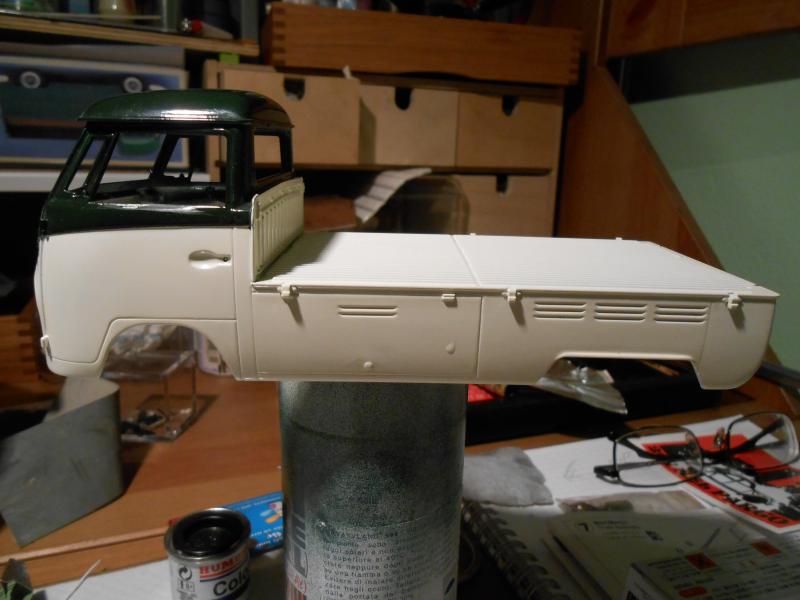

Vecchio 29-04-14, 08:52 AM   #160
Angry
..purtroppo la macchinetta sostitutiva non permette grandi macro.comunque...
Nella seconda foto vedete i limiti del verniciare situazioni complesse con la bomboletta
Nella terza si dovrebbe vedere la porcheria creata dal cellophane che durante lo spuzzo si è voltato ed incollato alla portiera...
La quarta foto dovrebbe mostrare le imperfezioni in un punto difficile da mascherare.La bomboletta ha fatto il resto.
Ho provato a carteggiare il tutto spianando le porcherie, ma il carteggio su superfici complesse e curve espone a rischi;infatti si sono scoperte chiazze di fondo..
In altre parole il "restauro" è tempsticamente lungo e tecnicamente quasi impossibile, dovendo mascherare prima il verde (improbo..) per dare una mano di banco ad aerografo e poi il bianco(con tempi di asciugatura biblici per sicurezza) e ridare il verde sempre ad aerografo...
sono per il bagno in DOT 3. si accettano suggerumenti...
El vovvagen dei müradù..-dscn0274.jpg   El vovvagen dei müradù..-dscn0276.jpg   El vovvagen dei müradù..-dscn0277.jpg

invece di impazzire a sistemarlo, non potresti coprire con qualche leggero tocco di ruggine?
salveresti il lavoro e tanto del tuo tempo inoltre aggiungeresti un pò di realismo su un mezzo di lavoro che di solito viene trascurato...
su forza e coraggio che risolvi senza il dot
Vecchio 29-04-14, 03:10 PM   #162
Wink
Nnonononono....
Deve essere di lusso.
O si parte con l'idea della ruggine, come avevo fatto, o niente.Non cred0 molto ai recuperi in corso d'opera...Dovrei invecchiarlo tutto, perchè non ha senso la ruggine sul resto seminuovo..
Ho sputato sangue per fare i fianchetti in legno lucido e poi lo arrugginisco..?No , non regge...
Grazie comunque per l'incoraggiamento...

La sparo grossa eh....
E simulare una striscia cromata per dividere i colori con l'adesivo alluminio o simili???

Vecchio 29-04-14, 04:03 PM   #164
Originariamente inviata da maestro691 Visualizza il messaggio
E simulare una striscia cromata per dividere i colori con l'adesivo alluminio o sinili???
Non la spari grossa..Il fatto è che il problema non è la mascheratura, bensì i colore asportato in più punti durante il carteggio...Il recuperare presuppone una serie di mascherature per niente facili, dato il rilievo presente sul muso che obbliga a lascherare solo nella parte "bassa"...
Vecchio 29-04-14, 04:46 PM   #165
L'avatar di disca92
Registrato dal: Nov 2008
residenza: Reggio Emilia
Messaggi: 1,859
beh, non la vedo così buia da ricorrere al DOT3 Brù..
Da come mi pare di capire devi solo fare dei ritocchi dove è apparso il colore di fondo, serve quindi una nuova mano di verde (anche leggera) o dei ritocchi in zone mirate..
Il problema come ben dici è lavorare con le bombolette.. l'ideale sarebbe decantare la bonza e fare passate leggere mirate ad aerografo, poi sigilli tutto con il trasparente che sicuramente uniforma il lavoro.
dai che sei a buon punto, un altro bel sospiro, una bella mascheratura e giù di colore!
