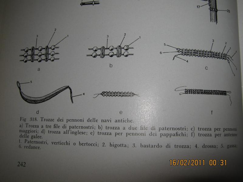

Scusate nuovamente per la mia ignoranza, (ho iniziato da poco) vorrei porvi una domanda che per voi sarà banale..ma i vari pennoni (stò parlando della USS Costitution) per collegarli agli alberi vanno incolati e poi legati o solamente legati??....E poi che tipo di legatura posso effettuare??...Vi ringrazio anticipatamente per il vostro aiuto...

Niente colla: i pennoni vanno legati agli alberi tramite una "trozza"..ti allego alcune foto sperando siano abbastanza chiare..
Legare i pennoni agli alberi-img_1400.jpg   Legare i pennoni agli alberi-img_1401.jpg   Legare i pennoni agli alberi-img_1402.jpg

Tieni presente che i pennoni dovevano poter ruotare sugli alberi per la regolazione delle vele in base all'andatura (direzione del vento) e dovevano poter salire e scendere, quindi non erano mai fissi.

Confermo quanto postato da altri sul fatto che nella realtà i pennoni erano mobili e pertanto non fissi, però a me hanno consigliato di fermarli con una spina creata da un tondino di ottone da 1 mm non passante e posta tra albero e pennone e penso che per i pennoni del bounty seguirò questo sistema, vorrei pertanto sapere se il metodo è stato già usato da qualcuno.

Sulla Constitution in particolare pare che i pennoni maggiori non avessero il sistema di bozzelli doppi e tripli caratteristici delle altre navi( almeno stando all'anatomy) ma che fossero sostenuti da un sistema che oserei definire fisso; ovviamente questo tipo di legatura poteva essere comunque sciolto per calare gli alberi sul ponte , e non riguarda gli altri pennoni.
Anche io come Sea wolf ho comunque predisposto degli spinotti di 0,5 per sostenere il pennone e facilitare la successiva legatura, perchè nella mia unica esperienza precedente mi ero trovato un pò in difficoltà e avrei scommesso che servivano almeno tre mani invece che due .
