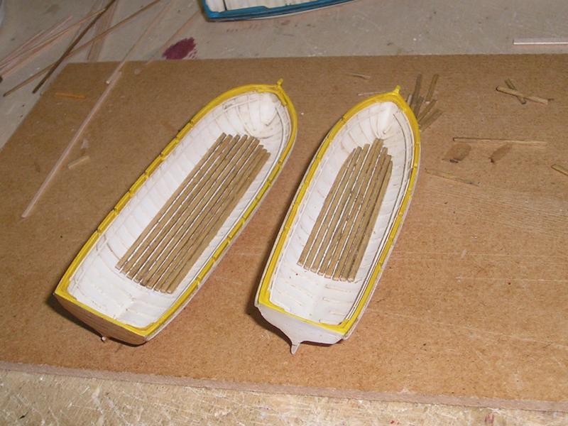

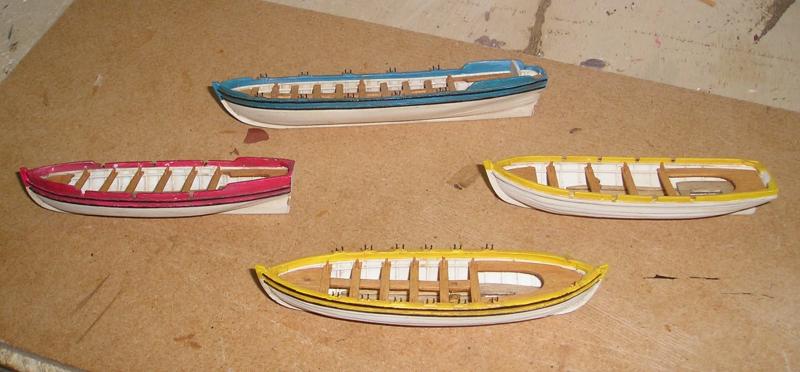

Dato che non ero covinto, come consigliato da Pimini ho ridotto la larghezza dei listelli da 2 a 1,5 mm; ho inoltre cambiato la tinta del legno che faceva un pò troppo nuovo sul fondo di una scialuppa quasi sempre a mollo e curato meglio la spaziatura tra i listelli. Adesso sono più soddisfatto, rimetto anche la foto vecchia per avere un confronto più immediato.

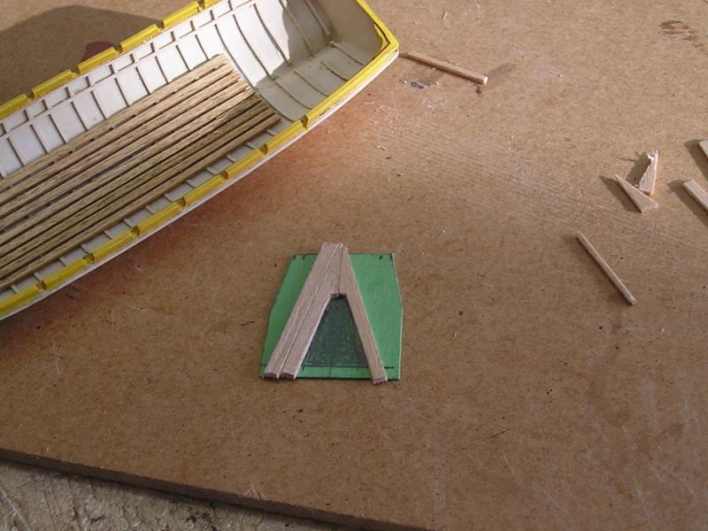

Proseguo con le altre cosette che vanno a prua e a poppa, con l'aiuto di una sagomina di cartoncino sul quale incollo i listelli; poi li rifinisco e in seguito li tingo. Aggiungo foto con tre panche di prova tinte con diverse tonalità di colori a olio

Con l'aggiunta delle panche le mie scialuppe si stanno avviando verso il loro aspetto finale, aggiungo qualche foto sparsa delle varie fasi

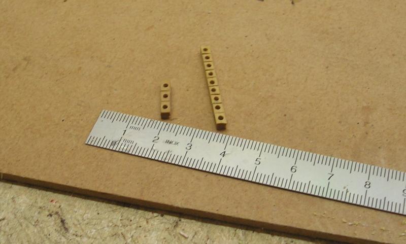

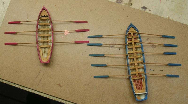

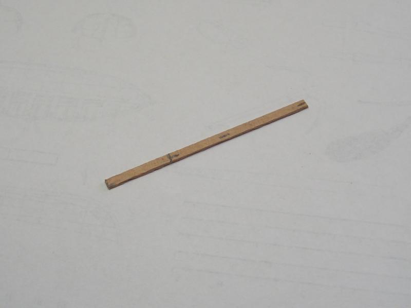

Non è propriamente un metodo ma spiego come ho fatto i miei 74 remi .
- mi preparo degli spezzoni di listello della misura necessaria spessi 1 mm
( su sette scialuppe ho 5 lunghezze diverse)
- segno a matita la pala e il centro del listello
- con un platorello do una sgrossata al manico e affilo le pale
- monto il remo su un trapano a bassa velocità e arrotondo il manico
- lo rifinisco poi a mano con carta abrasiva
- appoggio il remo su un semplice supportino che limiti le sollecitazioni al manico e do delicatamente un po di lima su quattro lati,quanto basta per ottenere un piccolo gradino (parliamo di decimi) e poi finisco l'impugnatura a mano
- alcuni li vernicio col colore della propria barca
- tingo con colore a olio
Mi rendo conto che se metto tutti i remi nelle scialuppe l'interno non si vede quasi più, a pensarci prima......

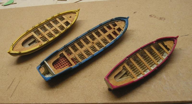

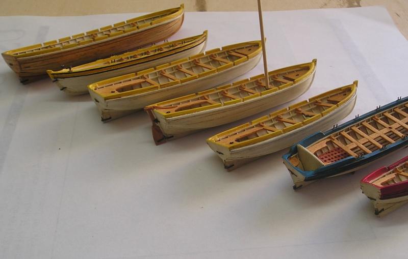

Il problema dell'errato posizionamento degli scalmi è stato corretto,con molti patemi ma tutto sommato senza problemi ,come si vede dalle foto prima e dopo.
Per concludere:
- ho aggiunto i piccoli golfari realizzati per la discussione "golfari mignon"
-i rinforzi metallici di sostegno ai banchi per gli alberi,dove previsti, realizzati con striscioline di rame
-realizzato i timoni e relativa ferramenta realizzata con striscioline di carta predipinta e filo di rame 0,3 (il fatto che il perno superiore sia al timone e quello inferiore sulla scialuppa l'ho trovato sui disegni, non è una mia invenzione ).
scialuppe per piccole scale-sci-sb.jpg   scialuppe per piccole scale-sci-co.jpg   scialuppe per piccole scale-sci-072.jpg

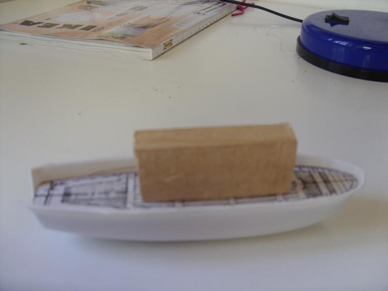

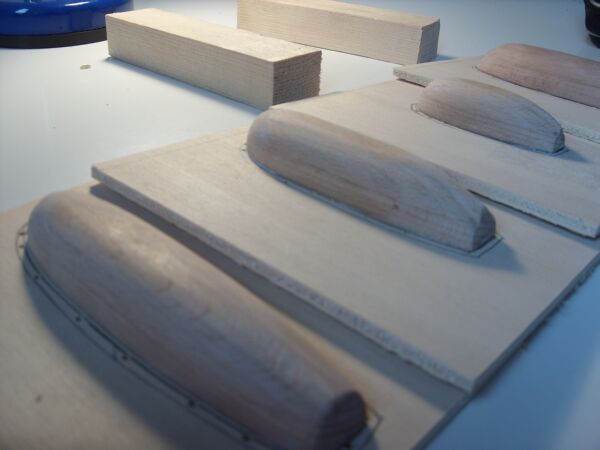

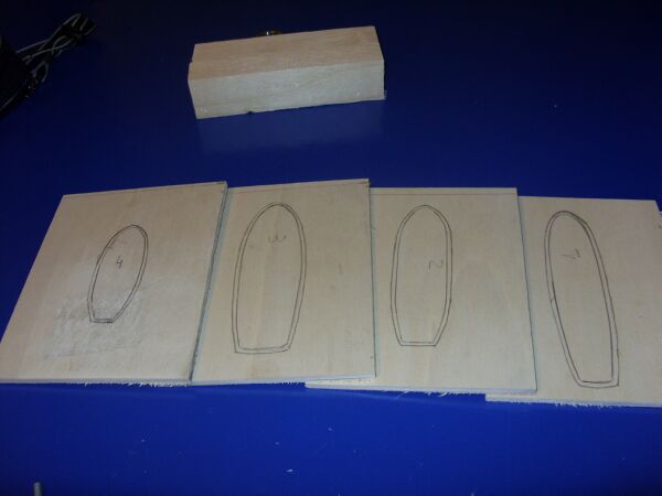

Dopo il tentativo di realizzare la scialuppa della Falmouth ,desideravo provare il metodo suggerito da Philip Reed nel suo libro “Period Ship Modelmaking”che consiste nel realizzare lo scafo utilizzando un foglio di polistirene opportunamente riscaldato e sagomato attraverso un modello di scialuppa realizzato in legno.
Questo metodo è stato utilizzato da Uanca con splendidi risultati.
I disegni si riferiscono alle 4 scialuppe della H.M.S.Leopard che prima o poi mi piacerebbe realizzare.
Realizzati i 4 gusci (con una grande quantità di olio di gomito ) con seghetto,raspa e tanta tela , mi sono dedicato a tagliare 4 pezzi di compensato e ho riportato il profilo per eseguire il taglio con il seghetto.Inutile dire che tutto questo e avvenuto nei miei consueti tempi biblici.
Purtroppo non tutto è filato liscio come pensavo;dopo aver utilizzato due micro candele per riscaldare il foglio di polistirene tenuto fermo sul supporto da piccoli pezzi di adesivo,ho provato a premere con decisione il guscio di legno di una delle scialuppe (la più piccola) sul foglio caldo,ma probabilmente non troppo caldo, allora ho ricominciato a scaldarlo ma purtroppo il foglio si è assotigliato in maniera esagerata fino a bucarsi.
Penso che dovrò procurarmi uno di quei phon utilizzati per la sverniciatura e sostituire i fogli di polistirene da 0.75mm con quelli di 1mm.
ci riproverò
Aiutoooooo

...il foglio va fissato saldamente, io ho usato dei chiodini.
Il punto più critico dove affondare il master dovrebbe essere la prua,se continui ad avere difficoltà potresti provare ad allargare leggermente il foro
nel compensato in quel punto. La forma dello scafo che otterrai non dovrebbe risentirne un granchè.
