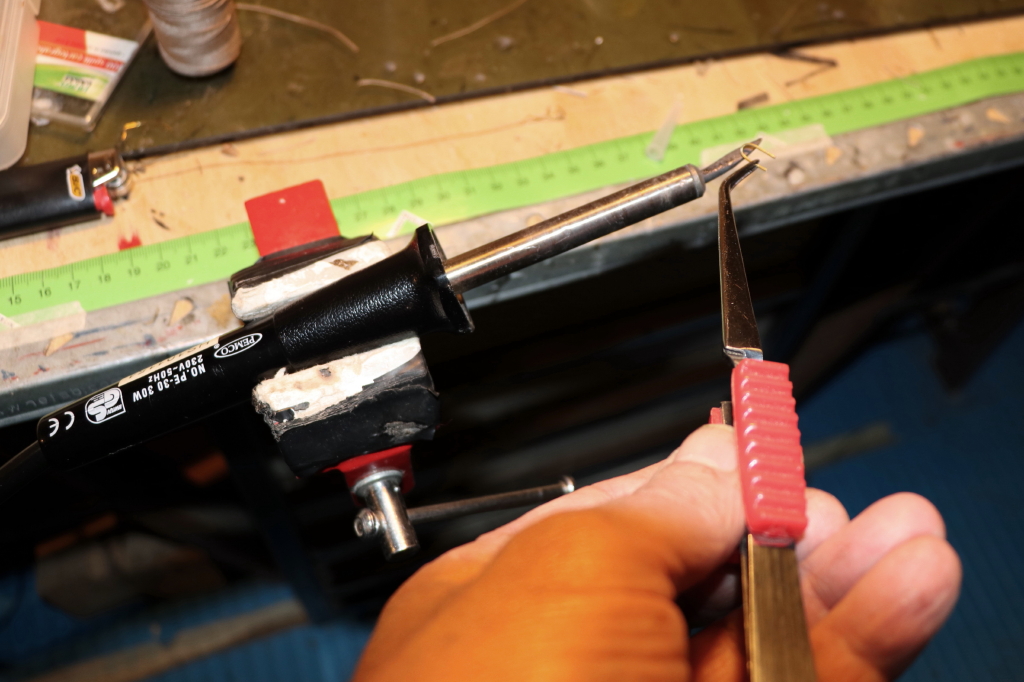

invece di tenerlo con una mano e con l'altra tenere il filo di stagno, fatelo tenere dalla morsa stringendoci il manico, prendete il pezzetto interessato con delle pinzette a molla con punte diritte (che normalmente serrano il pezzo) ovviamente passate dove volete saldare l'acido spento ponete il pezzo stretto dalle pinzette sulla punta del saldatore dopo qualche attimo acido inizirà ad "evaporare e sfrigolare" e mantenendolo sopra la punta del saldatore passate velocemente il filo di stagno (possibilmente di diametro fine, ( se lo trovate è ottimo quello da 0.5 mm) e voilà si depositera dove volete, ovviamente, ci vuole un po' di pratica ma il metodo per ingrullire poco e ottenere buone saldature e questo, altra condizione fondamentale pulire spesso la punta del saldatore dall'ossido che si forma durante il riscaldamento della medesima, vi posto le immagini
Allegato 345983
questa sopra evidenzia la postura del metodo di saldatura corretta, ma la punta è ossidata, per cui scalda male il materiale da saldare,nella prossima la punta è pulita, per pulirla passarci sopra la lima senza insistere troppo per evitare di consumarla velocemente, soltanto per portare via lo "scuro"
