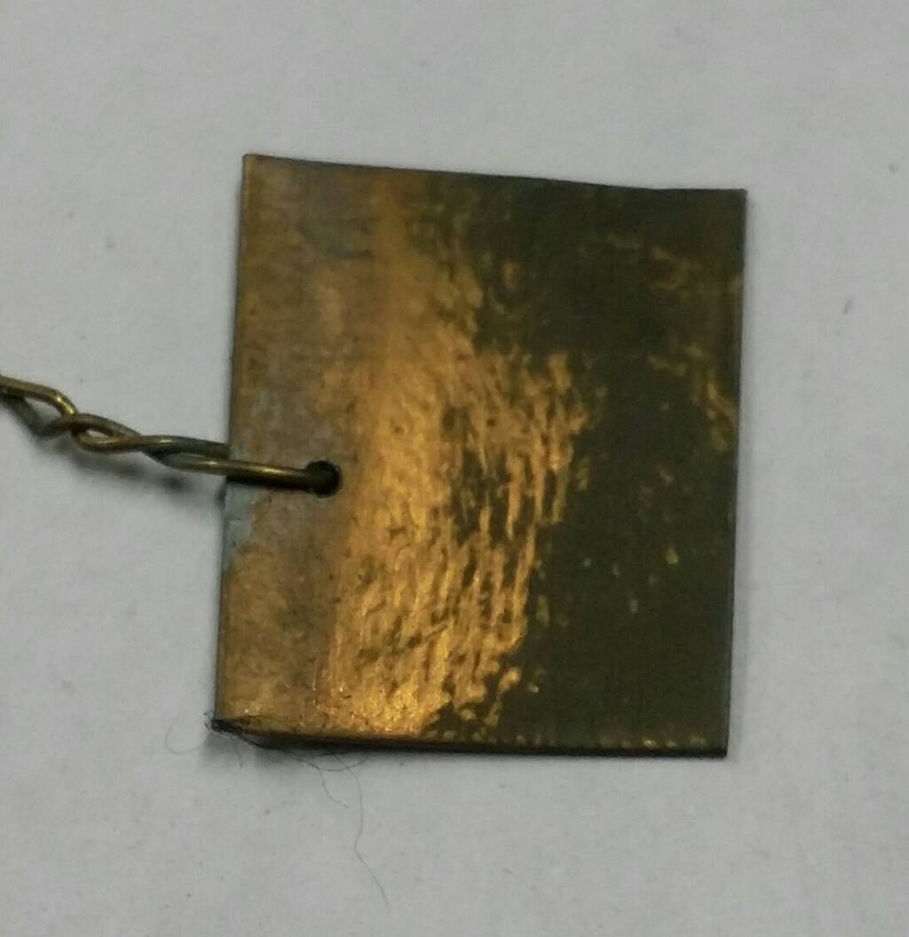

Eseguito prova con rame.
Dopo 3 ore. Da notare la mancata ossidazione perché l'ho toccato lasciando l'impronta. Per questo ho rimarcato la pulizia e sgrassaggio.
Inviato con il mio SM-N9005 - Scarica l‘app del Forum di Modellismo.net

Originariamente inviata da Big_Boss Visualizza il messaggio
Ciao! Gran bell'effetto, complimenti per l'idea. Una domanda: si può utilizzare lo stesso metodo per ottenere l'ossidazione del rame?
Il rame diventa bello scuro.

Originariamente inviata da anallie0 Visualizza il messaggio
Allegato 248787
Allegato 248791
Ottimo! Grazie della dritta, la userò senz'altro perchè il rame ossidato mi piace parecchio, a volte anche più della brunitura. Per sgrassare prima di brunire di solito utilizzo un passaggio in diluente sintetico, un passagio in acqua, asciugatura su carta assorbente, altro passaggio in alcol, poi acqua e ultima asciugatura. Il tutto mettendo i guanti in lattice per evitare contatti con la pelle. Pensi che possa andare bene come metodo, o hai altro da consigliarmi? Grazie ancora!
Ciao, troppi prodotti lasciano delle patine. Se puoi usa la paglietta altrimenti puoi usare il detersivo dei piatti con acqua calda e spazxolino da denti. Risciacqui bene e asciughi senza toccare con le dita.
