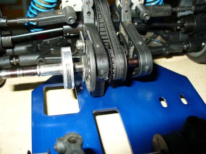

residenza: Napoli
Messaggi: 174
ItalianSnake è un newbie...
Invia un messaggio tremite MSN a ItalianSnake
ecco un po di foto
sono fatte con il cell spero servano a far luce sulla situazione

La foto numero 6 cam cambio ha il cuscinetto che esce fuori, ti do la foto di come deve essere, da come vedi è a filo

Originariamente inviata da abmodel Visualizza il messaggio
ok ottimo
come si fa per rimetterlo a posto?
e per farlo fuoriuscire dall'altro lato?
sopra ci sono 3 scritte di cui due indecifrabili e l'altra è "LOCK-----> "
che faccio?

ok sono passato dal mio meccanico e mi ha messo a posto la boccola che era dentro lo scatto libero
facendone uscire un po dall aparte esterna in modo da avvicinare le corone
speriamo bene

Ecco le nuove foto
Spero che servano a voi utenti per aiutarmi a capire dove diavolo sbaglio

Adesso e notevolmente migliorato l accoppiamento è alla distanza giusta.
