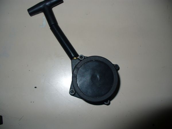

ecco le foto
strappino
Montaggio strappino-resized_p1020384.jpg   Montaggio strappino-resized_p1020383.jpg

aspe adesso vedo che ai il motore vecchissimo ancora, quel modello a l'unidirezionale all'interno
