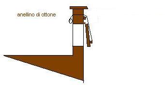

Originariamente inviata da Edward Teach Visualizza il messaggio
l'anellino però all'interno...
Ecco più o meno così...
