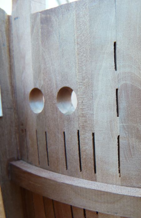

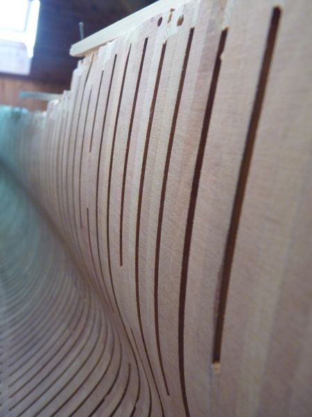

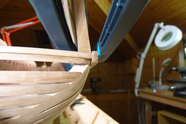

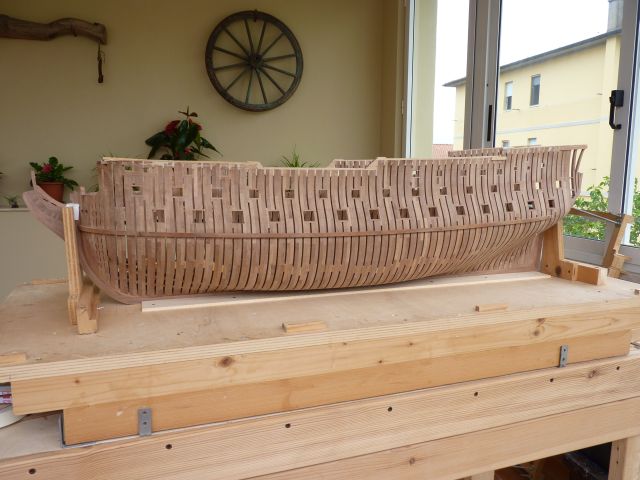

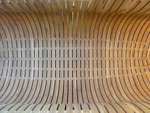

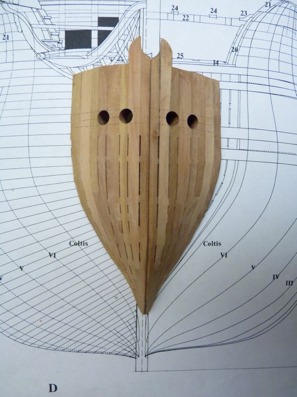

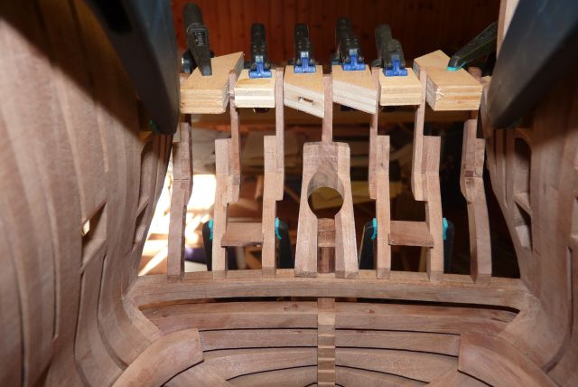

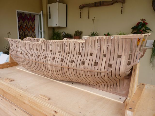

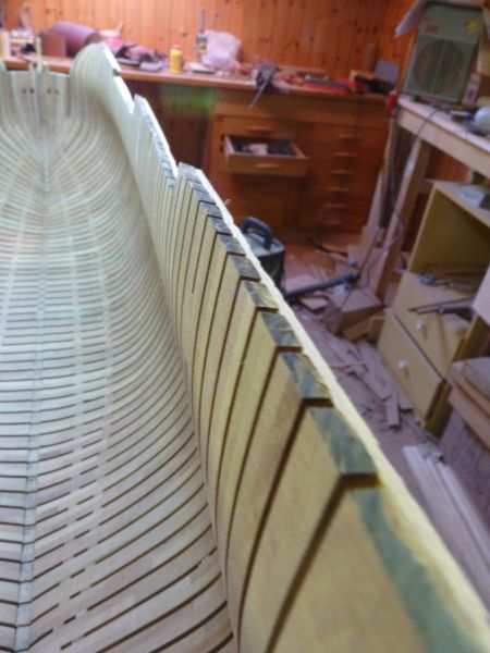

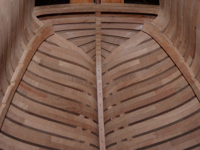

a richiesta ancora qualche foto,
questa volta alcune fasi di lavorazione

Queste straordinarie foto di un modello fantastico ci fanno comprendere un' altra cosa che abbiamo dibattuto nel wip granado: le murate (anche nella parte superiore subito sotto il capo di banda, o impavesate) erano belle spesse, sia per il fasciame esterno, sia per gli scalmotti in prosieguo alle ordinate sia per il fasciame interno; quindi i sabordi avevano uno spessore piuttosto consistente ....

Per quanto riguarda lo spessore degli scalmi, rispetto al madiere, era, all'incirca, la metà, ma, questo, per le navi francesi, non conosco la proporzione per le navi inglesi, comunque, l'alleggerimento degli scalmi, non riguardava solo lo spessore della murata, ma, a volte, anche lo spessore della doppia costa, vedi, per esempio. le Fleuron, dove, man mano che si va in alto, le doppie coste si assottigliano, il motivo era uno solo, il peso, ridurre il peso in alto, equivaleva ad una maggiore stabilità del bastimento

a questo punto i complimenti sono tanti e i miei te li rinnovo; le domande sarebbero altrettante .... ma non volendo appesantire la discussione con questioni che potrebbero portare via molto tempo al poco che hai a disposizione, mi limiterò (mordendomi la lingua, ti assicuro) ad una curiosità: quella montagna di spinette di legno scuro sono cavicchi? Li hai realizzati per il tavolato del ponte o del fasciame? Hai un metodo per realizzarli in serie?

quegli incastri delle foto 7 e 8 sono qualcosa di spettacolare! come si fa a realizzarli così "perfetti"??
Pier

I chiodi di legno che sono nelle foto, sono di due tipi, per la chiodatura della chiglia, sono trafilati, con una trafila che mi sono fatto io, di due misure, 4 decimi e 7 decimi, gli altri, più scuri, sono zeppe, a sezione quadrata, per la chiodatura del fasciame, sono di 4 decimi, la realizzazione è a mano, da listello di adeguato spessore, si ricavano spezzoni lunghi circa 1-1,5 cm, poi, con una lama di cutter, si taglia a zeppa, un lavoro che porta via abbastanza tenpo, per la chiodatura del ponte, uso sempre zeppe, ma di colore più chiaro, una prerogativa che ritengo essenziale, è quella che la chiodatura si deve vedere il giusto, ma non deve prevaricare sul resto della costruzione, con effetti tipo morbillo, soprattutto sui ponti, quindi, a seconda del legno adoperato, scegliere un colore che non stacchi troppo.
Per quanto riguarda gli incastri, la maggior parte sono fatti con la fresatrice, se si vuole una precisione maggiore, gli incastri che ho fatto a mano sono quelli delle soglie dei cannoni, per ovvii motivi, e le code di rondine sui dormienti, oltre ad altre cose, come gli incastri dello sperone, sono fatti a mano, tante cose vanno aggiustate a lima
