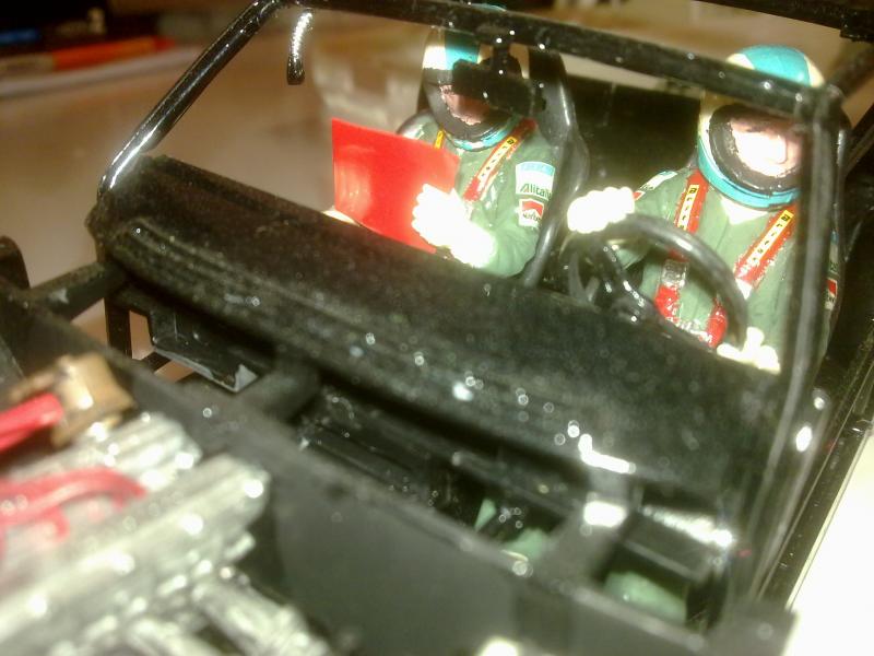

CIAO A TUTTI, questo è il mio 1 wip,seguo da tempo il sito e molti di voi ormai li conosco come se fossero vecchi amici, anche se non ho mai partecipato attivamente al forum
Il mio scopo è quello di raccogliere consigli e scoprire trucchi che mi aiutino a terminare il modello nel migliore dei modi..
allora si tratta di un fiat 131 abarth della tamiya in scala 1/20 che ho iniziato una decina di anni fa e poi accantonato x problemi di tempo e spazio..essendomi sposato e avendo trovato il posto mi sono organizzato e sto riprendendo tutti i lavori iniziati e sospesi!!!
bene stasera inserirò le prime foto dell'avanzamento lavori, poi accetterò ogni tipo di suggerimento che vorrete darmi!!!

Non so come mai ma in foto sembra un rottame, posso assicurare che dal vivo è decisamente meglio..devo ovviamente ridipingere il cruscotto in opaco, così come il rollbar..e volevo anche dettagliare un minimo il motore..
devoaggiungere le cinture di sicurezza e fare i raccordi degli estintori..
qualcuno ha del materiale fotografico del vano motore e dell'abitacolo??

Ciao Marris dalle foto si vede pochino sono molto scure, da ciò che vedo come hai già detto mi pare tutto troppo lucido e un pò sporco, ma non riesco a vedere di piu'.
Fanne altre piu' nel dettaglio, userai fotoincisioni??

fotoincisioni le utilizzerò x le cinture ed i ganci cofano, magari riesco a mettere qualche tubo o fascetta nel vano motore, esiste x caso un kit di fotoincisioni x l'1/20???

Ciao!...una decina di anni fa l'ho assemblato anche io questo modello
se non ricordo male il rollbar dovrebbe essere color acciaio o alluminio..il radiatore idem, cerca di correggere le sbavature sui pezzi bicolore tipo il serbatoio un buon pennellino a punta finissima abbinato agli smaltini humbrol potrebbero esserti d'aiuto.
Quando metterai le decals fai molta attenzione al posizionamento.. io avevo cappellato paurosamente!
Come ho già letto in qualche post precedente ci sono alcune parti lucide che non dovrebbero esserlo..
In generale cura di più il dettaglio..senza fretta..cerca di vedere il modello come un insieme di dettagli che se curati a dovere faranno la differenza una volta assemblati.
In caso di errore i pezzi possono essere anche sverniciati con una certa semplicità (se non hai usato bombolette) per poi essere ripresi con maggior attenzione. Ci siamo passati tutti e io ci ripasso sicuramente ogni volta che modello.
Detto questo i miei rimangono solo consigli e non giudizi
In bocca al lupo

...hai giusto toccato un tasto a me caro, come faccio a sverniciare senza rovinare il pezzo, eventualmente anche la carrozzeria???

ho aggiunto qualche foto in più, sembrano un po più chiare
Se cerchi sul forum di sicuro troverai tutte le risposte.. comunque in linea di massima:
1) sgrassatore (quello col gallo) per gli acrilici e per gli smalti humbrol, li metti a bagno e massimo in mezz'ora sono puliti
2) per smalti sintetici ad esempio bombolette tamiya, Duplicolor ecc ecc usa l'olio dei freni tipo DOT4. In linea di massima non intacca/imbarca la plastica (magari fai una prova prima con un pezzo di sprue)
Usa guanti protettivi ed evita il contatto con cute e occhi... è corrosivo!
immergi il pezzo da sverniciare in un contenitore di plastica con dentro il liquido e attendi..i tempi sono variabili..il mio consiglio è di non lasciar passare troppo tempo dalla stesura del colore, se il colore è completamente secco il DOT4 impiega + tempo per sverniciare!
3) sverniciatori commerciali a base di dicloroetano..utili solo per sverniciare parti metalliche (sciolgono la plastica come se fosse burro al sole).. sono assolutamente tossici, dannosi e pare anche cancerogeni! vanno usati all'aria aperta e con tutte le precauzioni del caso
