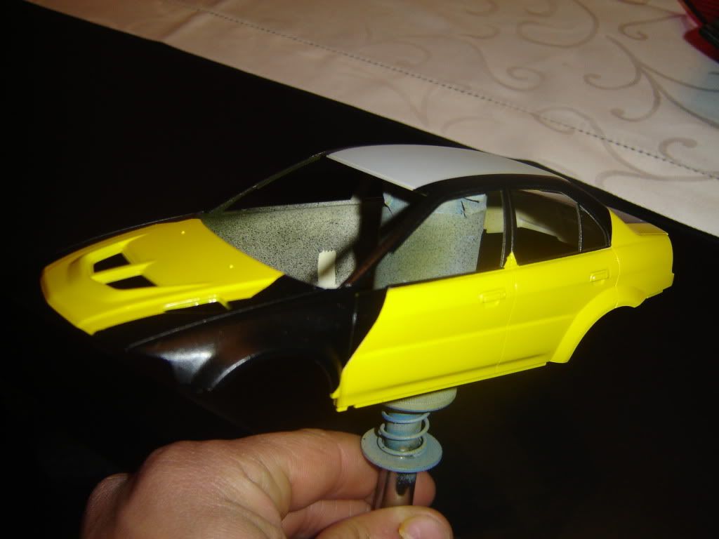

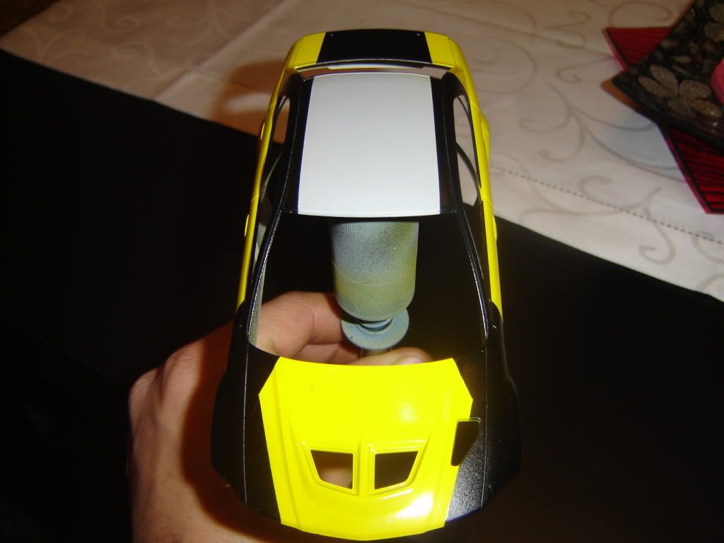

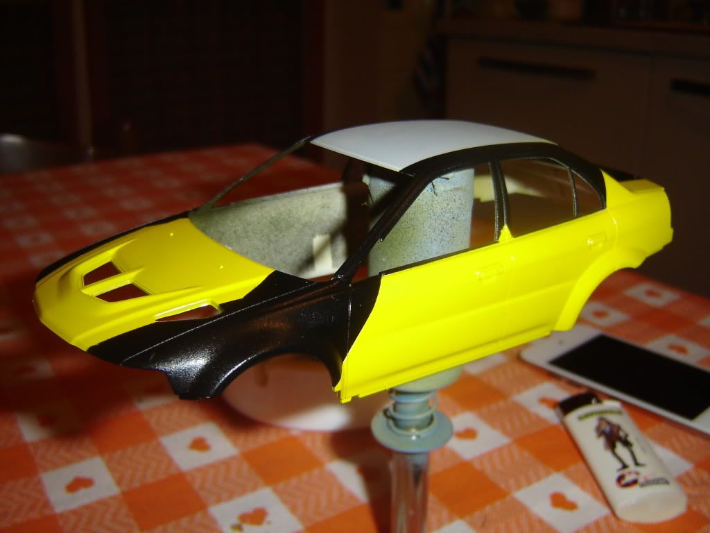

ciao ecco le prime foto del lavoro svolto finora...scusate la qualita' ma non ho mai tempo di farle alla luce del sole e mi sono dimenticato di attivare la funzione macro, sara per le prossime foto...
ho dato il nero e il giallo, prossimo step il bianco!

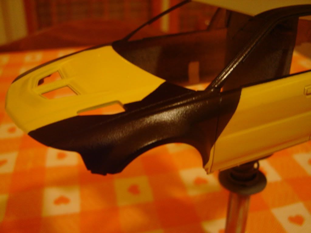

col nero ho avuto un problema con l'ugello dell'aerografo e mi e uscito a buccia d'arancia (penso di recuperare passando una mano di ts13 prima delle decal e passarlo con il compound, secondo voi riesco a recuperare?)
foto del difetto
La risposta è no, fermati finchè sei in tempo perchè una volta messe le decal è impossibile tornare indietro. Carteggia con le mesh da 4000 in su per togliere il difetto, probabilmente ti toccherà riverniciare il nero e, in quel caso, diluisci di più (il problema sembra essere quello) ma alla fine il risultato ripagherà gli sforzi

Ok proverò così! Per la diluzione andava bene, ma un granello di qualcosa non so come mi e finito vicino l'ago e ha fatto uscire la vernice a pallini rendendo tutto ruvido...

potresti dare un paio di mani di trasp e poi lucidarlo, una volta che hai raggiunto una buona superficie puoi mettere le decal, dipende se poi vuoi dare il trasp anche sopra le decal ............

Beh, ci avevo pensato... Ma se invece del ts13 do una mano di x22clear poi lo lucido e dopo le decal do il ts13? Sarebbe fattibile?

nn credo che il ts13 vada molto d'accordo con x22, e poi il ts13 si lucida molto meglio del x22 oltre ad essere migliore come prodotto però va dato molto delicatamente senza eccedere nella quantità altrimenti ti scioglie il colore sotto....

al massimo io farei l'opposto, prima ts13 sotto, poi decal e poi x22 per non rischiare di rovinare le decal mettendo troppo ts13
