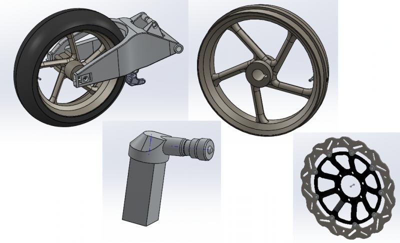

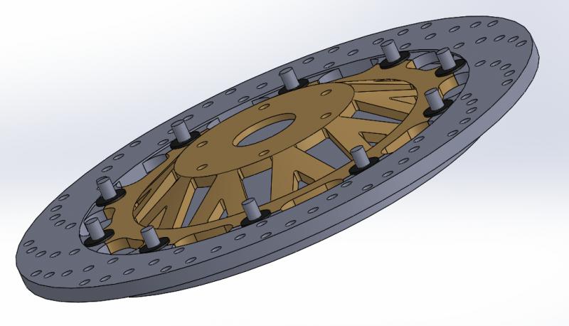

Alora... visto che da un anno a questa parte ho avuto dei gran bei casini, tra le cose mi sono separato dalla mia ormai ex-compagna, un furto di bici, un infortunio ad una spalla ecc ecc... essendo ritornato nella tana materna, non ho avuto modo nè di rimettermi a smodellare, nè di rifarmi l'angolino per poterlo fare.
Dunque, siccome vorrei provare sta benedetta prototipazione rapida di cui si parla molto, mi son messo lì ieri che non avevo una cippa da fare ed ho deciso di fare questo:
ù
Con tanto di tool per il montaggio:
Il soggetto prescelto è questo perchè:
  • con le due coppie di dischi originali ho fatto delle cagate note a tutti
  • è un pezzo tutto sommato complesso per il numero di parti che ho deciso di fare
  • è un'ottima base per fare delle cose più particolari per l'altro modello di CB400 che ho.
Devo però fare delle domande ai più esperti...
In ogni caso, cosa ne pensate?
[MOTO] Aoshima Honda CB 400 SuperFour 1:12-2014-04-26_185807.png   [MOTO] Aoshima Honda CB 400 SuperFour 1:12-2014-04-26_185824.png   [MOTO] Aoshima Honda CB 400 SuperFour 1:12-2014-04-26_193504.png
[MOTO] Aoshima Honda CB 400 SuperFour 1:12-2014-04-26_193417.png   [MOTO] Aoshima Honda CB 400 SuperFour 1:12-2014-04-26_193246.png   [MOTO] Aoshima Honda CB 400 SuperFour 1:12-2014-04-26_192413.jpg
[MOTO] Aoshima Honda CB 400 SuperFour 1:12-2014-04-26_192930.jpg

bel lavoretto, davvero: ho qualche dubbio sul fatto che vedo dimensioni piccolissime, ma con un sistema tipo quello di gulliver dovresti farcela. Io sono appena stato scottato dalla catena della mia CB, casomai dai un occhio al WIP anche se la vedi finita: con spessori sottili la resina diventa fragilissima.....
Vecchio 29-04-14, 12:32 AM   #53
L'avatar di Mitzkal
Registrato dal: Apr 2011
residenza: Alba
Messaggi: 490
Mitzkal inizia ad ingranare.
Sì, sono proprio gli spessori che mi preoccupano, li ho tirati con una risoluzione di 0.05mm.
Mi sa' che poi ti stresserò un pochino, tipo chi è gulliver?!?
Pensavo di sfruttare Shapeways, ma non mi sono ancora informato abbastanza.
Ti dico solo che la scimmia del disegno sta proseguendo...
Il problema però è che non riesco ancora a muovermi con destrezza con pezzi tipo carene & co. Mi sto allenando con un po' di blueprint e la mia amata MX5, ma sono ancora molto in difficoltà, credo di dover spendere qualche soldino per prendermi dei libri decenti.
MUHAHAHAHA

ma stai usando sw? dai un occhio ai tutorial! Il suggerimento per superfici complesse è di procedere per "fazzoletti", cominci a fare un parafango, poi ci aggiungi un altro pezzo ecc: io ho da poco finito un manichino pieno per una macchina, inizialmente avevo cercato di ottenere globalmente la linea con delle splines "lunghe", ho visto in seguito che viene meglio e più pratico andare per elementi: cofano, parafanghi ecc, e tutte le superfici aggiunte possono essere tangenti e quindi contigue alle recedenti..... il modello è ora solido e pieno e può essere svuotato con un'altra superficie con offset anche variabile (più fina agli estremi..)
Per quel che ho visto io anche il setting migliore e costoso di shapeways non è sufficiente, forse può andare con una carena che poi puoi carteggiare, dai un occhio a la fabbrica di gulliver, usano stampanti per orafi con risoluzione altissima (dai un occhio al topic su proto e 3D avevo postato esempi: al limite posso farti vedere ingrandito lo stesso particolare stampato ultrafrost di SWay a confronto con la migliore tecn. di gulliver (Stefano Polentarutti)
[MOTO] Aoshima Honda CB 400 SuperFour 1:12-azero_stg3b.jpg   [MOTO] Aoshima Honda CB 400 SuperFour 1:12-bzero_stg3b.jpg

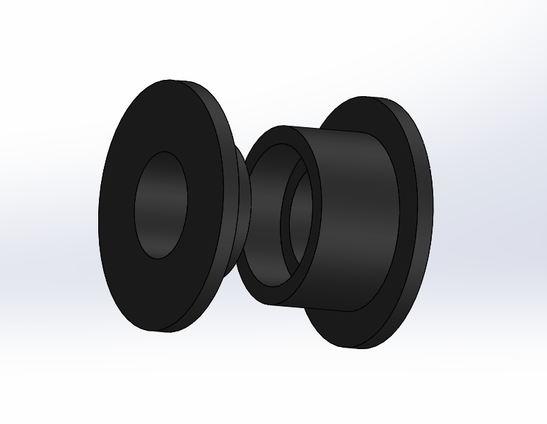

Mitzkal, secondo me ti conviene inglobare le boccole nere in uno dei due pezzi, non penso sia conveniente/possibile stamparle a parte e addirittura separate....
