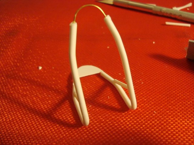

predefinito cavalletto anteriore
Originariamente inviata da Anderr Visualizza il messaggio
Belle vero????
per il cavalletto anteriore già ci avevo pensato... sto facendo esperimenti con i tondini di plasticard da 2mm piegati a caldo, anche se guardando il diametro dei tubi del cavalletto posteriore mi sa che devo aumentare la misura ad almeno 3mm...
...secondo me può andare bene, chiaramente deve essere ancora stuccato, cartato e verniciato. Ho messo in foto le fasi dell'autocostruzione del cavalletto anteriore: sono partito da due pezzi di sprue piegati a caldo contemporaneamente per riuscire a dare la stessa angolazione (Disca docet), poi ho bucato con il trapanino a mano e inserito il fil di ferro da 0,60. Questo mi ha permesso di regolare a piacimento l'angolo dei due montanti principali una volta provato il cavalletto sulla moto. Idem per la parte superiore, l'inserimento del fil di ferro è stato fondamentale, anche perchè è piuttosto difficile far fare alla plastica calda una curvatura così accentuata.
Manca ancora qualche dettaglio, ma sono abbastanza soddisfatto...
Qualcuno ha idea di come fare le rotelle????
A voi i commenti:
[MOTO] Ducati Desmosedici GP11 K's Workshop 1:12-dsc02689.jpg   [MOTO] Ducati Desmosedici GP11 K's Workshop 1:12-dsc02690.jpg   [MOTO] Ducati Desmosedici GP11 K's Workshop 1:12-dsc02692.jpg
[MOTO] Ducati Desmosedici GP11 K's Workshop 1:12-dsc02694.jpg   [MOTO] Ducati Desmosedici GP11 K's Workshop 1:12-dsc02695.jpg   [MOTO] Ducati Desmosedici GP11 K's Workshop 1:12-dsc02697.jpg
[MOTO] Ducati Desmosedici GP11 K's Workshop 1:12-dsc02698.jpg   [MOTO] Ducati Desmosedici GP11 K's Workshop 1:12-dsc02699.jpg   [MOTO] Ducati Desmosedici GP11 K's Workshop 1:12-dsc02700.jpg
[MOTO] Ducati Desmosedici GP11 K's Workshop 1:12-dsc02701.jpg

Fico, mi piace
per le ruote la cosa migliore sarebbe clonare quelle del Kawa che sono staccate dal telaietto, altrimenti se vuoi fare le ruotine "piene" stile cavalletti yamaha 500 con un tondino di plasticard, e sel termoretraibile nero per simulare la gomma non dovrebbe venire male
Vecchio 11-03-12, 10:50 AM   #74
L'avatar di disca92
Registrato dal: Nov 2008
residenza: Reggio Emilia
Messaggi: 1,859
Originariamente inviata da zanna Visualizza il messaggio
Fico, mi piace
Questa è l'ormai famosa prima foto della GP12 ed il cavalletto mi sembra identico a quello che hai costruito (.. bellissimo ..)
Dato che le rotelline sono incastonate nel cavalletto, è piuttosto difficile vedere come sono fatte le rotelline in questione.. forse come dice Stefano la soluzione migliore sarebbe clonare altre due rotelline da montare.
Altrimenti potresti provare con un paio di rondelle del 2 ed un paio di o-ring della giusta dimensione.. Dato che la zona centrale delle rotelle è un po' nascosta potrebbe essere una soluzione valida.. ci vorrebbe però qualche prova..
