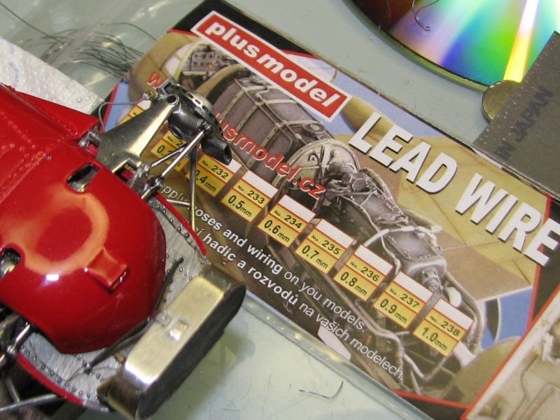

Il radiatore è provvisto dei sensori x la temperatura e la pressione dell'acqua (almeno penso siano quelli, poi gli esperti mi daranno conferma o meno).
Si vedono bene in una delle foto che si trovano sul libretto di istruzioni della 312B1 1/12 della Tamiya.
Ovviamente nel kit Hiro non ci sono; meglio, c'è solo l'attacco di uno dei due.
X il + grosso ho preso una raccordo della Modeler's (A Foto 1), mentre x il + piccolo sono ricorso ad un tubicino in rame da 0.3 opportunamente tagliato (A Foto 2).
X i cavetti ho utilizzato del filo in piombo da 0.2 della Plusmodel (Foto 3, B Foto 1 e 2).

Come hai detto vi erano un cavetto ed un tubicino connessi al radiatore.
Il cavetto andava dritto dritto al termometro nel cruscotto mentre il tubicino serviva a recuperare i vapori dell'acqua (che letteralmente bolliva nel motore!) verso il serbatoietto alle spalle del pilota.
Per la cronaca le uniche pressioni misurate erano quelle di benzina ed olio.
Mentre il termometro era lì per olio ed acqua.

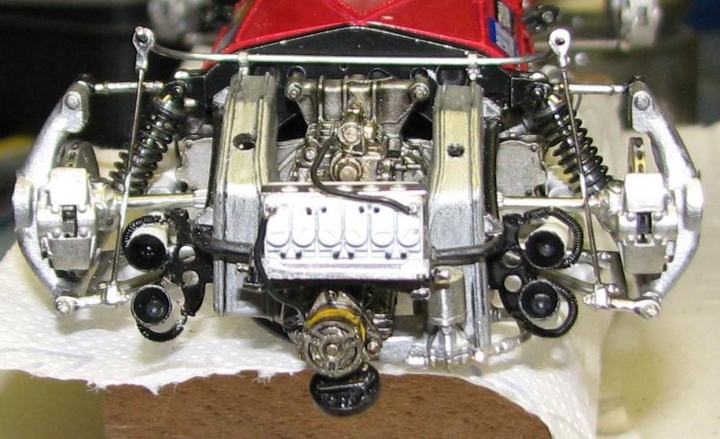

Preparazione dei tubi di scarico.
Una volta puliti ed incollati si evidenzia un "gradino" a livello del pezzo finale, x cui ho dovuto ricorrere ad un po' di stuccatura e "lisciatura" (Foto 1, 2 e 3).
Mentre ho dato del bianco satinato sui tubi di scarico e nell'attesa della loro asciugatura, ho preparato gli attacchi, rinunciando ad usare le molle contenute nel kit (troppo rigide) e rifacendomele (Foto 4).
Le placchette di giunzione sono delle fotoincisioni (Foto 5) che hanno due fori x simulare i rivetti.
Ovviamente li ho forati (Foto 6) e poi li ho incollati sui tubi di scarico, aggiungendo 2 rivetti da 0.5 in resina ognuno (Foto 7).

Qui diverse viste degli scarichi e loro "ammennicoli" posizionati nel modello.
Ho vernciato in nero opaco gli interni delle parti terminali.
In seguito "un velo" di sporcatura.

X quanto riguarda il cavetto di piombo, ogni busta contiene 1 diametro solo. Quella che hai visto nelle foto è da 0.2 mm. Ogni busta riporta i varii diametri, con un segno "V" di spunta su quello contenuto. La busta nella foto ha il segno di spunta coperto dalla sospensione della B1!
In ogni caso, sia rivetti sia i cavi in piombo lo ho presi on-line da Steelmodels.

Tornando ai "piombi" non ricordo il costo, ma è mooolto accessibile: io ho preso 0.2-0.3-0.4.
Come cavi consiglio anche i rocchetti di filo da pesca, che si trovano ovviamente nei negozi appositi, con misure anche + piccole: sono trasparenti o tendono al giallino o verdino o giù di lì, x cui si possono anche colorare. Sono + rigidi di quelli di piombo ma non si spezzano come quelli.

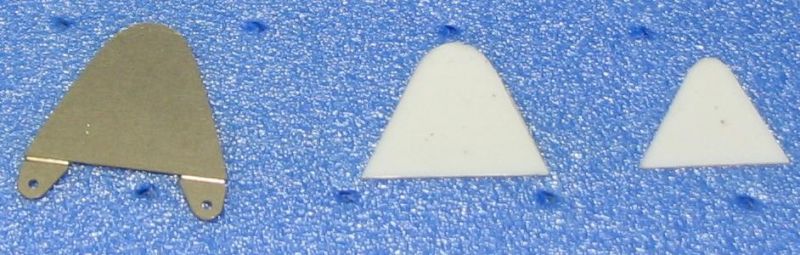

Nel kit è contenuta una p/e x il "poggiatesta" e le istruzioni dicono di mettere davanti del tessuto adesivo marrone (contenuto nella scatola), mentre dietro non danno indicazioni.
Oltre a questa ho analizzato diverse foto della zona ed ho realizzato che: il "poggiatesta sul davanti è arrotondato, mentre dietro è piatto; è rivestito come il sedile.
Foto 2: a sinistra la fotoincisione contenuta nel kit; al centro e a destra due sottili plasticard tagliati della stessa forma del "poggiatesta" ma di dimensioni inferiori.

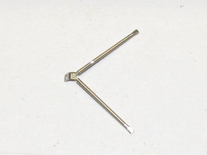

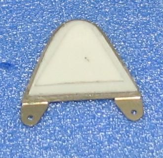

Foto 3: ho incollato i due pezzetti di plasticard sulla faccia anteriore della fotoincisione del kit.
Foto 4: ho messo dello stucco TAM diluito con acetone.
Foto 5: ho scartavetrato.
Foto 6 e 7: quindi ho verniciato di rosso satinato l'anteriore ed il posteriore della fotoincisione.
Foto 8: mentre asciugava la vernice ho tagliato la decal (presente nel kit) nelle dimensioni giuste.

B: serbatoietto con i cavi orientati a destra e non dietro come dicono nelle istruzioni del kit
C: valvola di sfogo (Gabriele docet) che era presente dal Canada in avanti, x cui a Monza NON c'era e dovrò toglierla
D: copricavi
Preparazione del roll-bar:
A destra incollato il bottone (colorato in rosso) dell'estintore (poi ci andrà una decal).
A sinistra si sono dimenticati tutto e quindi ho dovuto fare ex-novo: il raccordo a T x il quale ho usato un vecchio Modeler's colorato con il Super Metallic Silver Plate della Gunze. Il cavo trasparente verticale (B) x il quale ho dovuto "lavorare" 1 po' x la fascetta (A):
Ho preso un cavo bianco + largo del calibro del rollbar, ma ho dovuto alesarlo moltissimo x riuscire a fargli passare il tubicino (B):

Infine bisogna mettere il cavetto nero che si vede bene nella foto di Spa del post precedente. Detto cavetto taglia in diagonale il "copri-motore", al quale è adeso da delle "fascette"; passa dietro all'attacco del sostegno dell'alettone posteriore e finisce poi alla levetta "cut-off" della batteria, posta sopra il cambio.
Per realizzare le fascette ho scoperto questa estate un'ottima cosa, cioè le bottiglie di tè. Non ricordo che marca, al di sotto del tappo di plastica, copre l'apertura superiore con un tondino di "alluminio", che è meno rigido della lattina di birra, ma + rigido di un bare-metal.
Ho tagliato detto "alluminio" in striscioline da 0.1.
Con la pinzetta le ho strette attorno ad una punta sottile del trapanino:
Infine ho tagliato a misura le diverse fascettine:
che poi ho usato x tenere fermo il cavetto nero:
