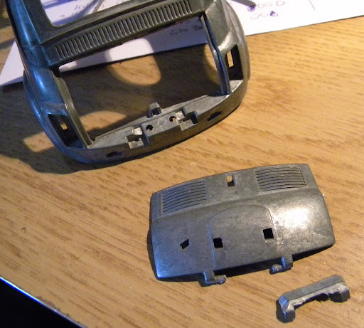

cofano smontato!!!! vi metto le foto....
la basetta che tiene il cofano va dentro la scocca con un po di pressione... che ne dite a fine lavoro se la chido con l'attak????

Vecchio 30-07-11, 01:14 PM   #10
Registrato dal: Jan 2010
residenza: Como
Messaggi: 807
GNEPP inizia ad ingranare.
Originariamente inviata da superdavidino Visualizza il messaggio
va bene lo stucco molak??? o per il metallo serve un'altro tipo??? grazie a tutti
Ti consiglio lo stucco metallico bicomponente, sullo zamac tiene di piu'.

Vecchio 30-07-11, 03:40 PM   #11
Anche lo stucco grigio monocomponente tamyia è ottimo.Io lo uso anche come colla...
Peccato che perde molto volume e devi fare più passaggi

Per riattaccare la basetta del cofano io direi che l'attack va benissimo, per lo stucco ti consiglio il bicomponente per metallo, che lo trovi nei brico

Vecchio 31-07-11, 08:39 PM   #13
Se riesci a trovare lo stucco metallico "grigio" è meglio..A me è capitato uno stucco per metalli con polvere di alluminio ed è una schifezza percè risulta rugoso..
Se trovassi uno stucco da carrozziere sarebbe meglio...
Ti consiglio anche di carteggiare con grana grossa dove stucchi o "raspare " nelle posizionei scomode prima di mettere lo stucco.Lo zamak si ossida e lo stucco potrebbe non attaccare..Se sgrassi con nitro prima, meglio ancora...
