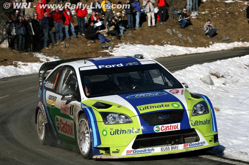

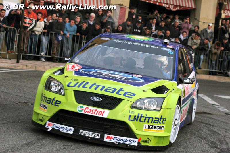

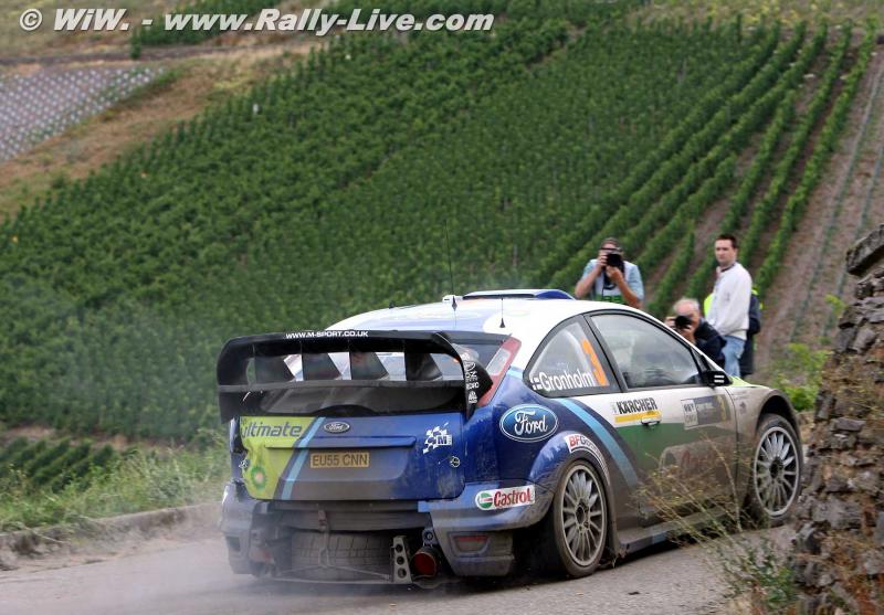

Ciao Alberto, quanto deve essere alta o per meglio dire bassa da terra la macchina??
Grazie Max

Originariamente inviata da maestro691 Visualizza il messaggio
Grazie Max
Ti metto una foto della Focus reale, così ti fai un'idea.
Direi comunque qualche centimetro.
Ciao.
Ciao.
secondo me l'assetto del kit è corretto http://www.modellismo.net/forum/903238-post7.html
