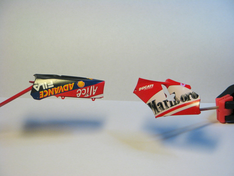

Non ho ancora deciso che livello di dettaglio farò, vediamo cosa mi viene voglia di fare durante la lavorazione, sicuramente non la farò "da scatola".
Per il momento ho un problema, ho fatto una stupidata , ero distratto e non mi sono accorto di quello che facevo...
ho attaccato una decal ROVESCIA.... il tempo di accorgermi che era rovescia e non sono più riuscito a spostarla... si era perfettamente incollata.
A questo punto visto che così è inguardabile sono costretto a riordinare il kit hobby design con le decal tabaccaie per sostituirne una sola, me le sarei anche stampate, ma essendo una scritta bianca non vedo altra soluzione.
Quindi pongo una domanda, come faccio a togliere la decal incollata senza rovinare la vernice sotto? come si procede di solito? immagino che qualcuno avrà esperienza in materia

alcune decal vengono via facilmente anche dopo anni.. prova ad immergere il pezzo per cinque minuti in acqua, oppure bagna abbondantemente con un pennellino la decal per 5-10 minuti poi sempre con il pennello inizia a "spingere" la decal facendo in modo che alcune setole si infilino tra decal e vernice.. piano piano nel giro di un paio di minuti dovresti riuscire a rimuovere completamente la decal e riapplicarla nel verso giusto.

A meno che tu non abbia ammorbidito troppo la decal in questione con prodotti molto "aggressivi" (ma non dovrebbe essere così vista la ridotta dimensione ed il posizionamento quasi piano) con un pennello, acqua e pazienza dovresti riuscire a tirarla via intera senza problemi e pronta per essere riposizionata in modo corretto...

grazie ragazzi dei consigli.
Per la cronaca ho dato una passatina leggera di Mr. Mark Softer della Gunze.
Stasera proverò ad immergere in acqua, vediamo se riuscirò a toglierla, magari salvandola per poterla riutilizzare.
Domani vi farò sapere com'è andata.

Niente da fare, dopo una notte in acqua, la decal non si muove di un millimetro, non c'è un lembo che riesco a sollevare, non riesco proprio a toglierla.
Cosa dite se la innaffio per benino di ammorbidente fino a squagliarla?

Mai avere fretta nel modellismo.
Con 24 ore precise di immersione in acqua, usando uno stuzzicadente che non striscia la vernicie, sono riuscito a togliere perfettamente la decal e a riutilizzarla.
Grazie ancora a disca92 e ad Anderr per il consiglio, mi avete salvato.
Ecco il risultato in foto, un po' sfuocata ma si capisce.

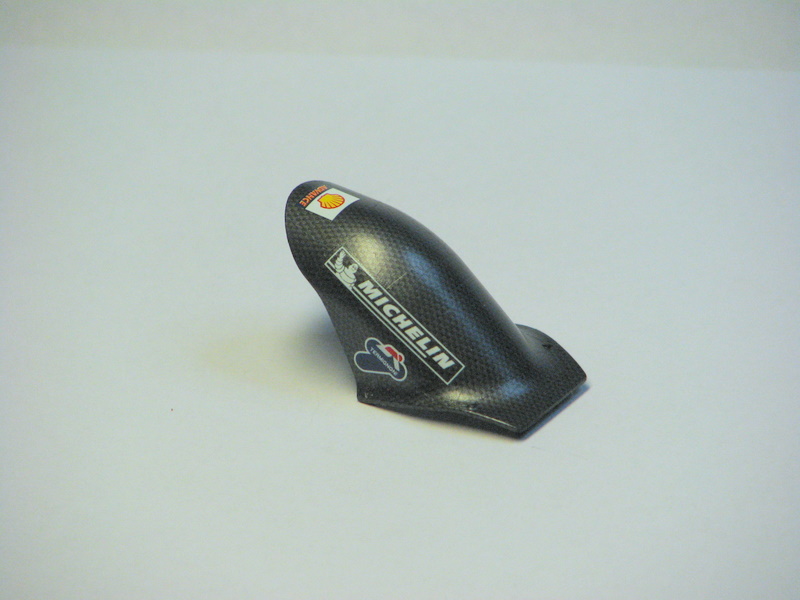

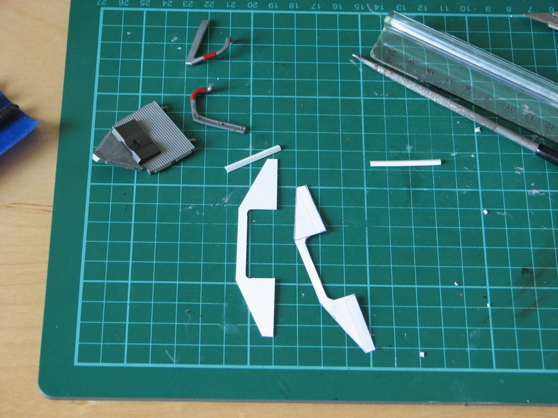

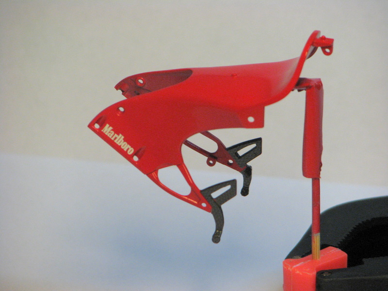

qualche aggiornamento...
sto provando a fare il convogliatore con il plasticard, in una versione un po' semplificata, vediamo cosa ne esce...
carenatura completa di decals, adesso manca solo il trasparente, io uso il TS13.
Poi dato il trasparente passo a fare l'interno con il nero opaco e i dettagli.
Di pezzi ormai mi manca solo il blocco motore e pochi particolari da verniciare e rifinire.
Intanto qualche foto dei pezzi che attendono il trasparente
